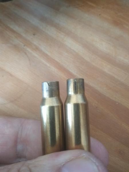

Os muestro el resultado de dos vainas, derecha Norma e izquierda Lapua, en calibre 308 w. Recargadas con punta Sierra MK 168grn. Tubal 3000 41 grn. , LTC 71 mm. recargadas por segunda vez. Disparadas con Remington 700 PCR. El resto de las vainas, recargadas de igual forma y medidas, son todas ok. No presentan signos de sobrepresión ninguna. Es la primera vez que me ocurre algo así, y quiero pensar que es defecto de material.
Que opináis????
Vainas 308 W. Rajadas

Con esa carga de pólvora y sólo 2 recargas creo que será defecto de material. Alguna vez me ha pasado con alguna vaina del .308 y del .222 de Norma.
