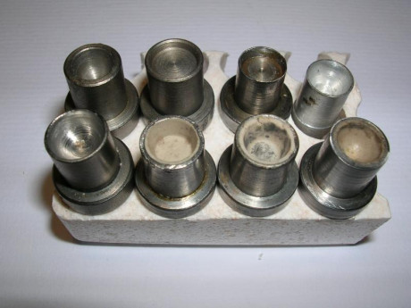

Tanto los dados de recalibrar como los top punch valen los lyman y los rcbs, tanto para la lyman 4500 como para las rcbs LAM I y II. En cuanto a la forma de los top punch, no creas que hay que tener uno por punta, con que tengas uno plano para las wc, tc y swc y otro ojival para las ídem, no hace falta mas, en todo caso puedes fabricártelos tu a medida de la punta que uses usando uno que se asemeje por exceso a la punta que vas a usar y ajustándolo a la forma concreta con masilla exposi para que encaje a la medida. Lo ideal es tener un torno o amigo tornero y hacértelos.

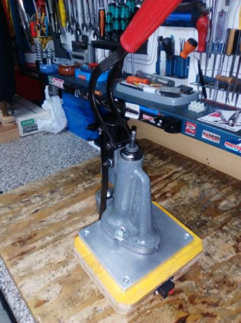

Por otro lado la placa calentadora tampoco hay que comprarla original, se puede hacer fácilmente con pocas cosas.

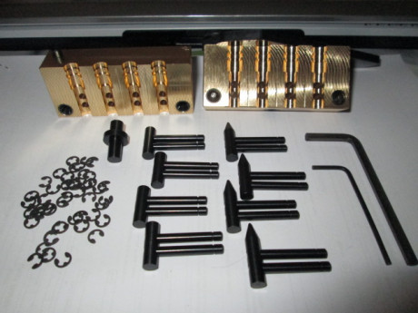

No te venia el top punch con el molde MP?
De todas formas el que necesitas es el mas sencillo de todos, uno totalmente plano por un lado en medida del 32 wc, sobre 0.310" y por el otro a la medida del agujero que trae el pistón de la recalibradora para poderlo sujetar. Muy fácil de fabricar incluso sin torno, con una varilla de aluminio de 8mm, taladro y una lima te puedes fabricar uno perfectamente.

El top punch está en la foto, por lo tanto si que viene con el molde.
