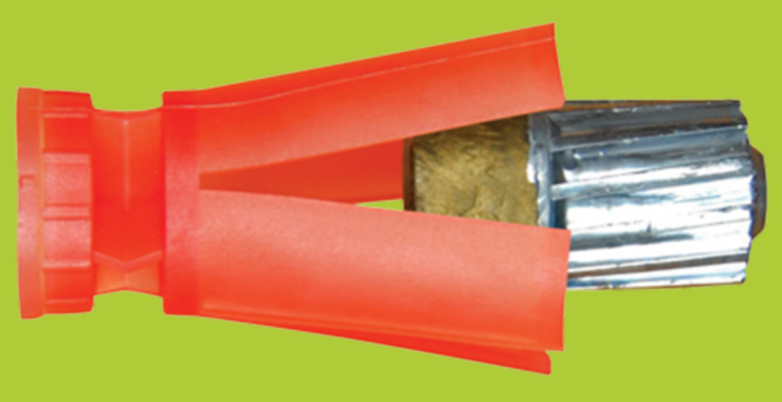

gumersindo escribió:La bala Solognac és una bala tipo Cervo, el estabilizador aerodinàmico entra a presion como el tapon de un bolígrafo, por eso se desprende con tanta facilidad, y su virtud és que el estabilizador toma muy bien las estrias de los cañones estriados , lo que le confiere una notable precision.
Hola Gumersindo, un par de preguntas:
- el estabilizador aerodinámico son las estrías que tienen la bala ¿no?, ¿qué es lo que se desprende con facilidad?
- Si el cañón no está rayado el estabilizador sigue haciendo su función ¿no?
No, el estabilizador aerodinamico es la cola de plastico ( taco de fieltro en las Brenneke ), las estrias estan para deformarse sin causar graves sobrepresiones al pasar por el estrangulamiento del choke.
:shock: :shock: :shock: solo están las estrías para eso cuando sale la bala del cañón las estrías no cumplen otra funcion...???
