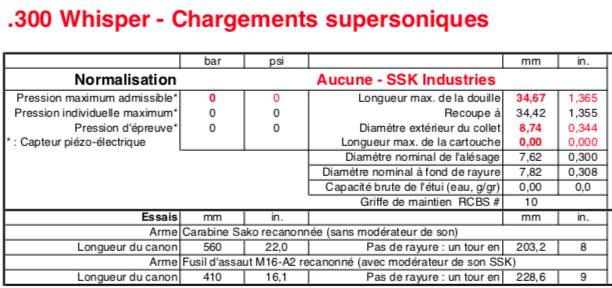

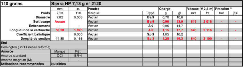

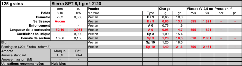

Que pólvora de las disponibles ahora en el mercado nos proporcionará más velocidad en boca?

Wza escribió:Que pólvora de las disponibles ahora en el mercado nos proporcionará más velocidad en boca?
Yo creo que, según las tablas, andaría entre la Vectan SP10 y la SP3.
Adjunto un par de tablas del .300 Whisper, que pueden traspolarse al .300 blk perfectamente.
Yo no encuentro estos polvos en mi zona. Si alguien los tiene disponibles podría probar estas cargas y nos cuenta.
Saludos al foro.

Hurley escribió:Wza escribió:Que pólvora de las disponibles ahora en el mercado nos proporcionará más velocidad en boca?
Saludos al foro.
Muchas gracias por compartir tus conocimientos y las cargas que probaste!
Los novatos te lo agradecemos!!
