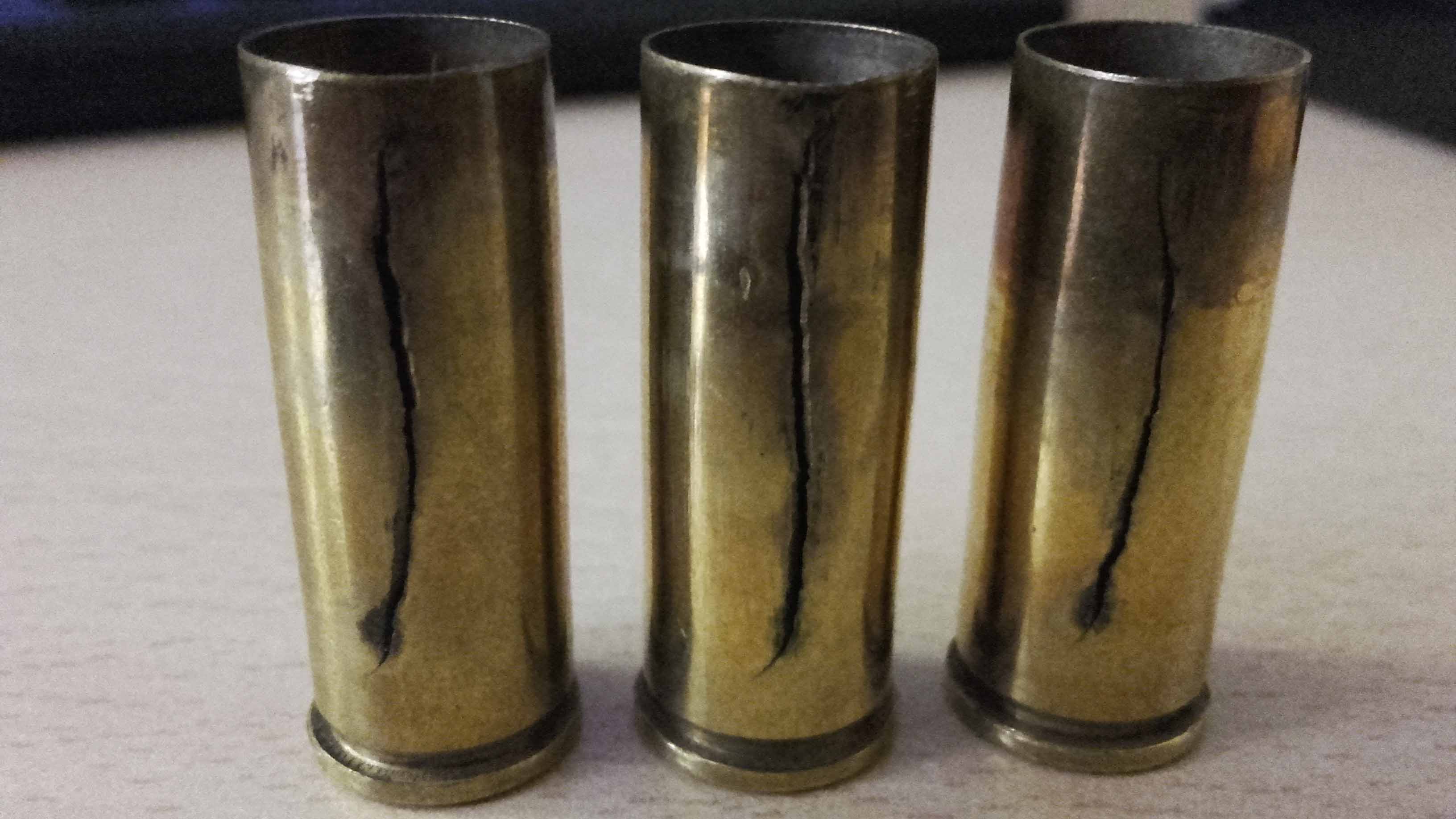

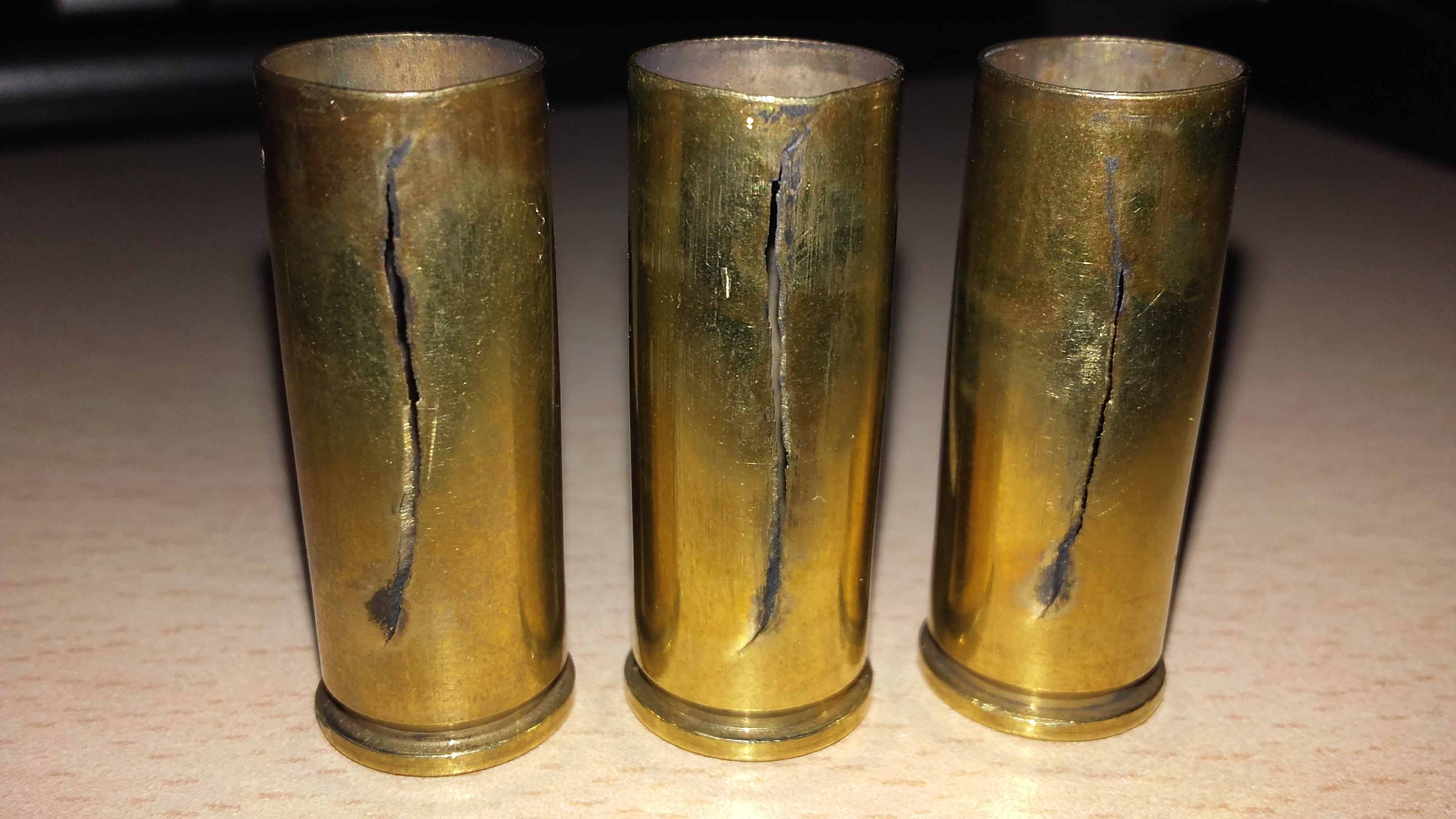

Recargo para un rifle de palanca Rossi del .45 Colt de 20 pulgadas guiado en D, no consigo dar con la explicación del porque de estas roturas en las vainas, de 25 cartuchos a tres les paso esto, tuve que esperar unos minutos para poder sacar la vaina, no por la dilatación sino por la rotura que rozaba en la recamara, el resto de las vainas salían por gravedad y sin signo alguno de sobrepresión, en estas tres tampoco había signo alguno de sobrepresión:

Buscando en foros americanos encuentro que las recamaras de los .45 Colt son muy grandes, eso unido a que recargo con un set de dies de lee, concretamente el deluxe, que por lo que parece y compruebo recalibra demasiado, podría ser el motivo de la rotura, que al expandirse por la presión y tener demasiado espacio para expandirse se rajan, la rotura es exactamente por el mismo sitio.
Sobre todo quisiera descartar algún problema con el rifle en la recamara, pero no tengo medios para investigar más haya de la teoría, por lo que me gustaría saber si alguien más le pasa.
Podría ser por los dies que recalibran demasiado, no lo se, por eso pido opiniones.
Lo más curioso es que son exactas en las tres roturas y son por la base no por el cuello.

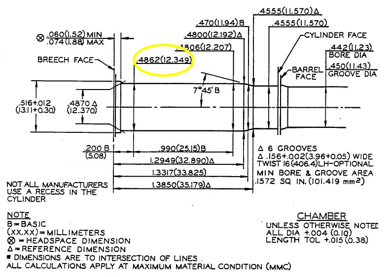

Yo también pienso que esta pólvora al igual que las que comentas Ba9 y Csb1m son demasiado rápidas para 20 pulgadas de cañón, de todas formas el problema de los Rossi con recamaras muy grandes y los dies de carburo que recalibran muy ajustado, también se llevan su parte de culpa, mis dies me recalibran en la boca a .474, cuerpo .470 y base a .476, las especificaciones SAAMI que Rossi sigue al pie de la letra son de .4862 por lo que ese debe ser un motivo importante además de la carga picante.

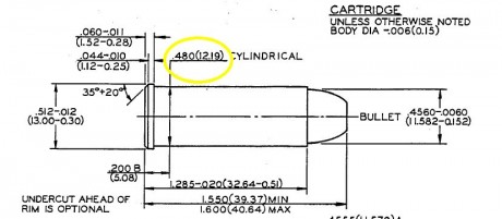

SAAMI recamaras:
SAAMI vainas:
Es decir cuando SAAMI deberían ser de .480 las mías se quedan en .476.
