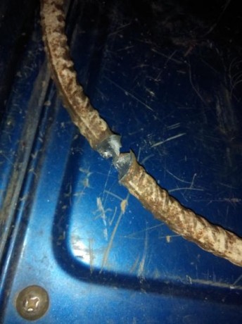

Rhino escribió:Algo que me sorprendió de este tipo de puntas, es que, a pesar de ser "blandas", un día comprobé como, a 100mt., traspasaban una chapa de 4/5mm de gruesa dejando un agujero que se diría se había hecho con una broca.
Pues si eso te sorprende, mira esta foto que te pongo. Es un disparo de la SST de 180 Grains, en 30.06 a 110 metros sobre una diana que puse, con tal casualidad que acerto a la barra de acero coarrugado (gavillas de encofrado) que sujetaba la diana. La varilla era de 1 cm de grueso. La fundio como si hubiese sido taladrada por un soplete. Así que eso de que si toca una ramita se deshace, permitanme que por mi experiencia lo dude. Esta punta es mas dura de lo que la gente suele creer.
