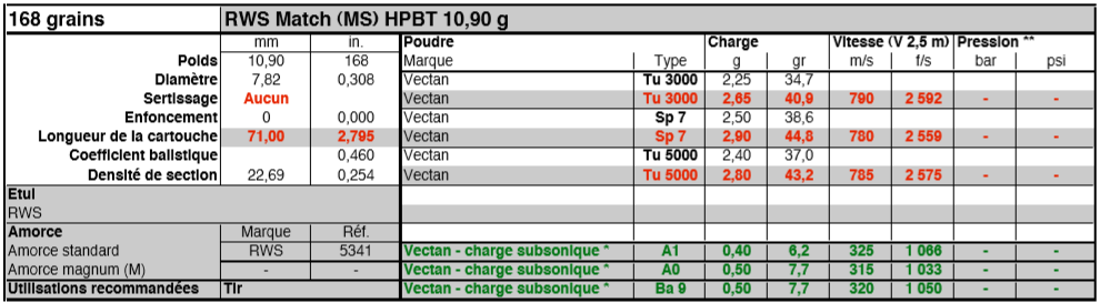

aqui tienes las cargas probadas por vectam con cañon de 61cm , teniendo en cuenta que tu dices que tu cañon es de 52 cm y que la carga reducida cuanto mas corto el cañon mas velocidad va a dar puedes echar cuentas

sinoapuntoconfio escribió:aqui tienes las cargas probadas por vectam con cañon de 61cm , teniendo en cuenta que tu dices que tu cañon es de 52 cm y que la carga reducida cuanto mas corto el cañon mas velocidad va a dar puedes echar cuentas
Total, que pa usted la peseta y encima muestra una tabla de recarga en la que claramente dice " SUBSONIQUE", lo cual es cualquier carga en la que el propelente no empuje al proyectil en la atmósfera terrestre a mas de 343,2 metros por segundo en boca de cañón.
Y que a cañón mas corto mas velocidad....
Vale, yo lo dejo aquí y gracias por la confianza depositada en los datos mostrados y gracias por sus lecciones ,le aseguro que he aprendido.
