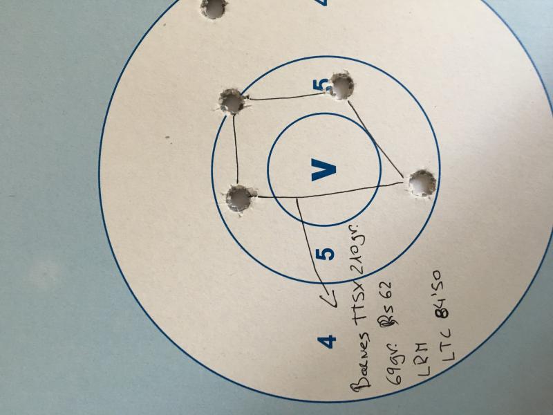

Mensajepor Rm300wsm » 31 Ago 2018 14:35
Bueno lo prometido es deuda, he cambiado de fulminantes y el ltc total del cartucho u las agrupaciones me han mejorado mucho.
Con puntas hornady 225 gr me da 834 m/s
No tengo síntomas de sobrepresion
También he probado puntas barbes ttsx 210 gr y buena agrupación siempre hablando para la caza supongo que se podría rizar un poco más
Gracias a todos por vuestra ayuda
