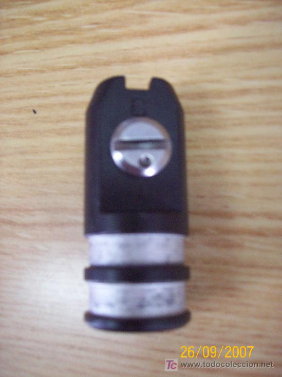

Re: RECARGA PARA FOGUEO DEL 30.06 Y .30Carbine
Esta del H&K G36, también lleva regulación de gases
