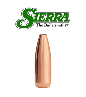

Sierra tiene una similar a la matchking para caza; la Gameking HPBT en 55 gr.
La puedes encontrar en leja razu sport.

Las Game K son especificas para caza, pero basicamente es boat tail, y mantiene caracteristicas de la match, asi que posiblemente agrupen similar. Acabo de encargar una cajita,.
