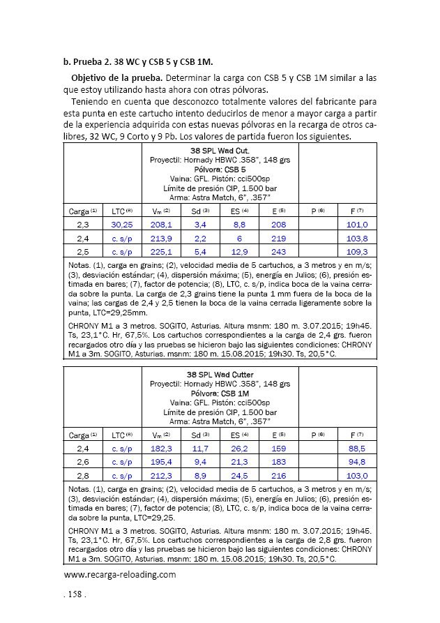

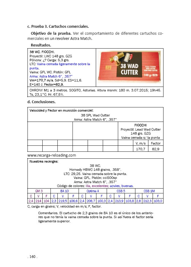

Re: Ayuda recarga 38 WC
Buenas noches:
Creo que esto le será útil.
Miguel A.
P.S.:
Al ser el autor-editor, no vulnero ningún derecho sobre la propiedad intelectual.
Miguel A.
P.S.:
Vaya si me es util, muchas gracias Miguel.
