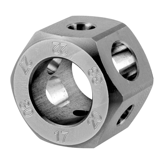

Rascador.... me dejas sin dudas, ya que aun me falta para que llegue a casa la pieza para medir desde 7mm y no el total y asi descontar el milimetro o milimetro y medio en el LTC. la pieza que me falta es la de la foto de SINCLAIR...la de hornady ya la tengo.....gracias RASCADOR

Gracias idelbarrio eso ya lo tenian en cuenta.al faltame la pieza esta tendre que descontar unas cuantas de balas por el LTC hasta que me llegue la pieza y ya haga mi medida para todas las puntas.la pregunta la he hecho porque en unas tablas de maxam salian longitudes que no correspondian pero porque las puntas no son iguales a las mias aunque fuesen A-MAX, lo son pero se llaman algo mas que no me acuerdo gracias de todas maneras un saludo :birra^:

9mmpb escribió:Rascador.... me dejas sin dudas, ya que aun me falta para que llegue a casa la pieza para medir desde 7mm y no el total y asi descontar el milimetro o milimetro y medio en el LTC. la pieza que me falta es la de la foto de SINCLAIR...la de hornady ya la tengol_749002933_2.jpg.....gracias RASCADOR
Ese uso yo. Va muy bien.
Un truco para que no te marque las puntas que vi en 6mmBR.com es pulir los agujeros que uses por dentro. Pones una punta en el taladro o atornillador eléctrico, la untas de pasta de pulir-pasta de dientes-polvillo de lija de agua o similar y la das un rato.

Rascador he hecho 3 cartuchoy me he dado cuenta que mi buen amigo roberto de Donosti tenia razon y tu me acaba de dar la solucion pero ya he recogido todo y me se hace tarde lo que hare es esperar la pieza de sincleir,que en esta semana lo mas tardar la otra la tengo como me voy fuera estare trankilo sin pensar en rifle,que es peor que las nobias coño joer jajajajaja.

idelbarrio ya tengo la pieza de starley y me da lo que tu decia 55.66 le descontare ese 0.7 que deciais que se quedara en 54.96 aun que hare nuevas mediciones pero de momento el descuento sera ese descuento que ya lo veo bien.cuando tire ya os comtare.gracias
