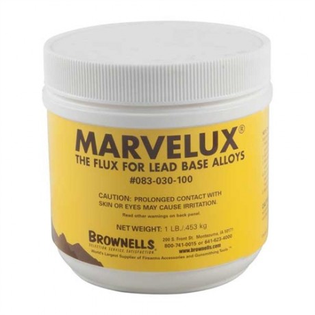

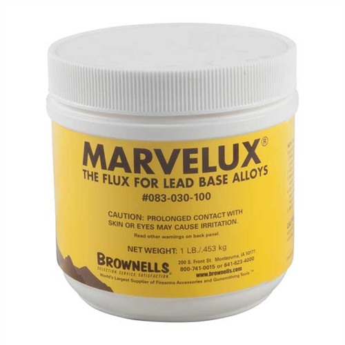

Al principio hechaba un trozo de vela para que se mezclase bien los componentes, pero salia mucho humo.
Ahora he comprado un producto para mejorar la homogeneidad cuándo fundo plomo y contrapesos de coche para fabricarme los proyectiles.
Lo que no sé es cuánta cantidad tengo que echar por kilo de mezcla.
Fluxing. Cuantos polvos hechar?

Muchas gracias por tu respuesta pero lo que no quiero precisamente es hacer humo si no habría seguido con el remedio de añadir un trozo de vela al plomo, por eso me he comprado estos polvos para fluxar y no sé cuánta cantidad hechar.
