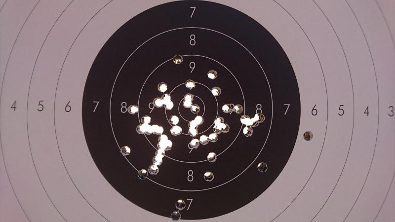

-RS30. Astra 357. Distancia 25 metros
12,5 grains
Pistón CCI sp magnum
Vainas Geco
Ltc 40 mm.
Proyectil fundido molde Lyman 38156 Semi-Wadcutter de 155 gn. Dando un peso real con gas check de 161 gn. Recalibrado-engrasado a 358”
Vm: 325 m/s
12,5 grains
Vainas Geco
Ltc 40 mm.
Vm: 325 m/s
¡ Salud y tiros !

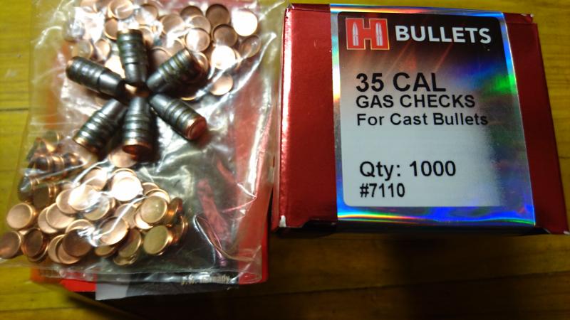

Tengo esa misma turquesa aún sin estrenar. De donde obtienes los gascheks?

Pues esa turquesa...¿ a qué espera para recibir calor?
Los gas check son de la casa Hornady. Conozco de la existencia de un artilugio para fabricárselos uno mismo, creo que tú lo haces. Pero prefiero valerme de los comerciales.
Muchas gracias Lesako!
