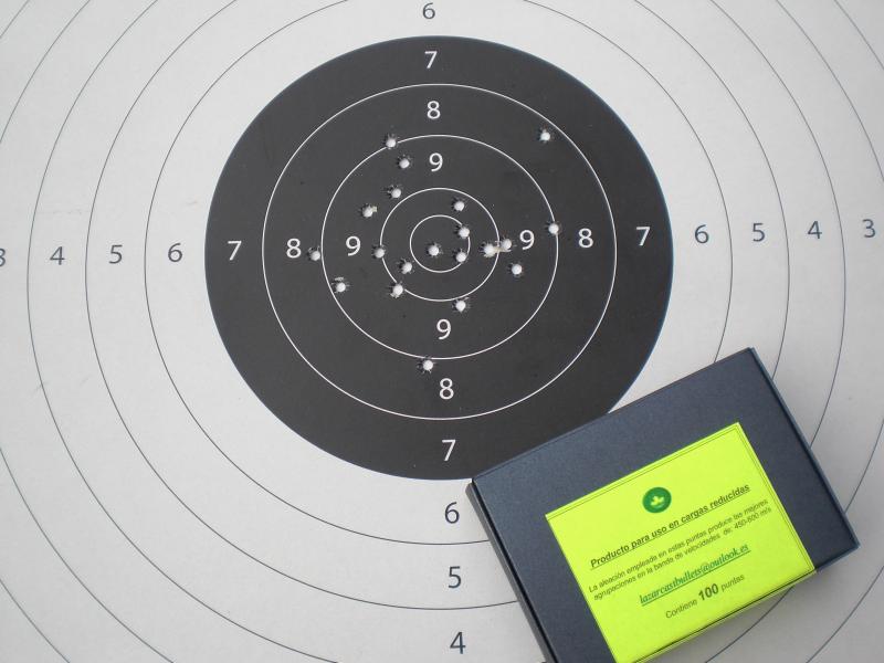

Me ha pasado un compi esta cajita con unas pocas puntas de 140 greins para el Carl Gustav. No conocia este fabricante que es nacional. Suelo utilizar sierra 140 greins y en barato las partizan 140 greins.
Me llama la atencion que no son encamisadas sino de un metal entre plomo y calamina o eso me parece. Es duro. Llevan una banda de grasa seca y siguiendo la tecnica de carga que me explica, he puesto maxam csb1m y luego rellenado hasta la base del proyectil con arroz en semola. La idea es que la punta aplaste dos o tres mm este relleno y sujete la polvora contra el fondo :roll: :shock:. Parece un poco rudimentario pero...
A 100 metros en el banco de tiro y con el Carl Gustav miras abiertas apoyado en la mochila, el primer tiro al 8 de arriba. Bajo un escalon el alza y un tiro al 9 de abajo. Corrijo altura un poquito a ojo y me hace el grupo de la izquierda. Luego corrijo lateral y el grupo de dieces. :sniper
Soy un tirador promedio con algun momento bueno pero me ha dado la sensacion de que tomando mas seriamente esta recarga, se puede concentrar en el diez. Con las partizan no. Las sierra ya son otra cosa pero cuestan el triple y piden mucha mas polvora y cada tiro sale mucho mas caro que esto otro. Voy a comprar una caja nueva para hacer pruebas mas serias.
Disculpar que no muestre ninguna punta pero las he gastado todas pensando que no iban a funcionar.
Perdon por el rollo pero creo que puede interesarnos esta informacion.

acabas de descubrir la carga reducida y sus virtudes para precision, por aqui tienes varios hilos hablando de ella.
la semola te la puedes ahorrar, no es necesaria y obtendras el mismo resultado sin ella. La semola solo es necesario con polvora negra ya que con ella es peligroso dejar huecos entre la polvora y la bala, pero con nitro no es necesaria.
Por cierto, la resolucion de la foto no permite leer lo que pone en la caja, ya nos diras de que fabricante se trata.

El fabricante es puntas lazar.
Yo las uso en el 7x57 y 38 spl.
Tiene de los calibres más comunes. Muchos compañeros del campo de tiro lsa usan en sus mosin, Schmid Rubin, k98,...

Vale. Entendida la indirecta sobre mi futuro como fotografo :cry: ... Bromas aparte, el correo que se lee en la caja es
lazarcastbullets@outlook.es
Por lo que se, tambien utilizan estas puntas en los Mosin y en el Remington 700 de policia.
Contacte con ellos y las envian a domicilio.
Este finde creo que me dara tiempo a cargar y seguir probando.
Saludos y feliz Navidad al foro.

Hola se llama Alberto Tudela es de Valencia y su tf 633176605, cualquier duda de recarga estará encantado de resolverla, yo le compro todas las puntas que gasto y de maravilla
