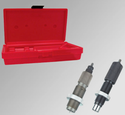

Vitaminado, acabo de mirar mis dies forster. Te cuento:
Yo compré el conjunto llamado Forster Bench Rest Die Sets para el 6.5x55 Swedish, el cual consta de dos DIES:
Pero acabo de mirar en la web de Forster, y ellos te venden ambos dies para el SKAN.
Si te pillas esta versión, posiblemente vas a contar con un pelín más de capacidad de propelente.
Este es el conjunto de dos DIES, debes elegir el cartucho en la lista desplegable:
https://www.forsterproducts.com/product ... -die-sets/
Saludos !!
- -El DIE de asentamiento, que sirve tanto para el 6.5x55 Swedish como para el SKAN.
-El DIE de recalibrado total, para el 6.5x55 Swedish.
Saludos !!

-¿entonces es la misma vaina?.
-¿dependiendo del die de recalibrado que elijas, te da una medida u otra?
si es asi,¿luego no habra problemas de acerrojamiento ni nada por el estilo?
gracias por vuestra ayuda
saludos
saludos

vitaminado escribió:-¿entonces es la misma vaina?.
Es CASI la misma... desconozco si en algunos rifles podrás usar indinstintamente el Sueco o el SKAN, ten en cuenta que algunas armas pueden llegar a ser muy criticas con ello y no permitirte el disparo por motivos de seguridad debido a un acerrojamiento no completo.
vitaminado escribió:¿dependiendo del die de recalibrado que elijas, te da una medida u otra?
Por supuesto, por eso ofrecen dos DIES de recalibrado para cada variante.
