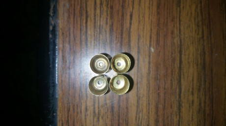

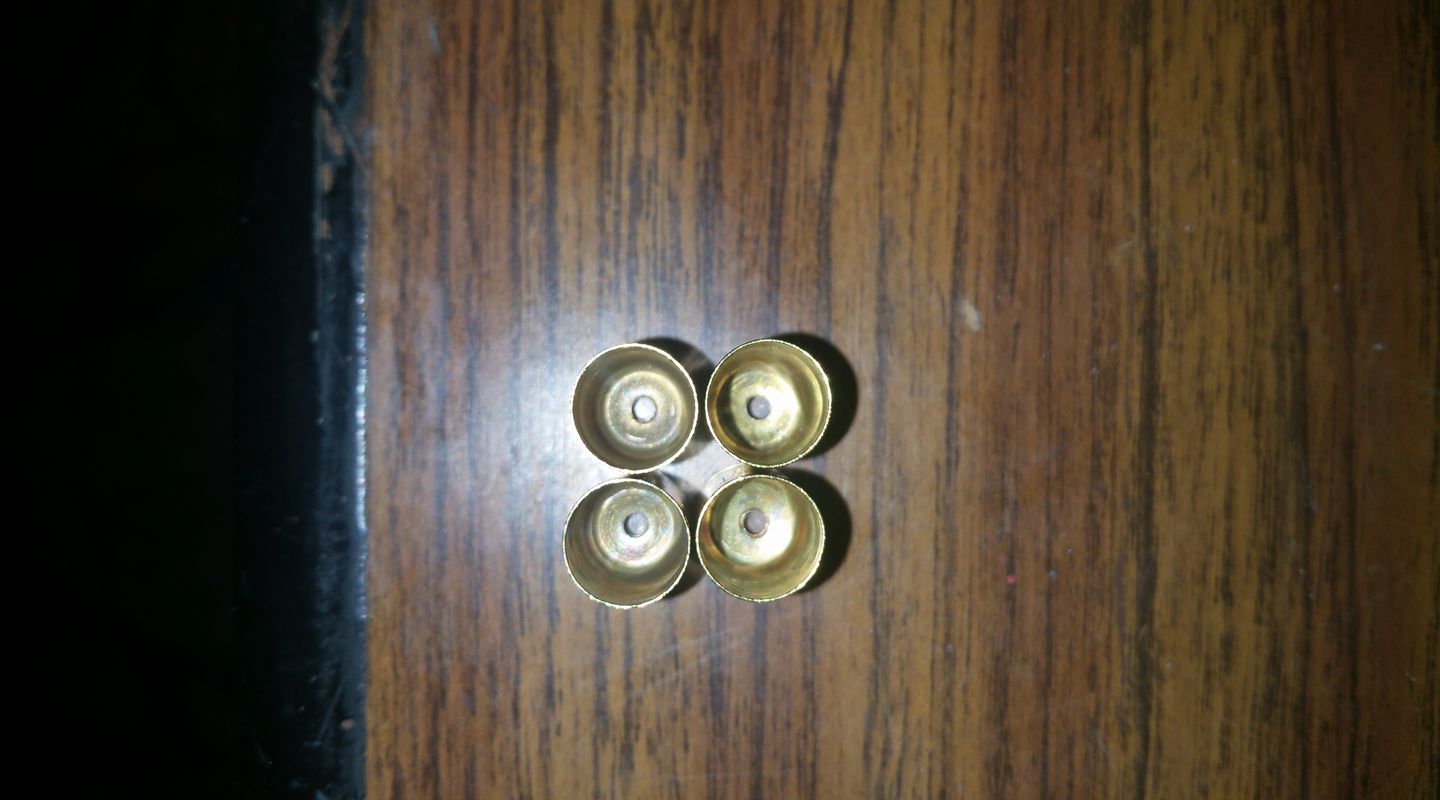

hola
yo tengo este comprado en aliexpress

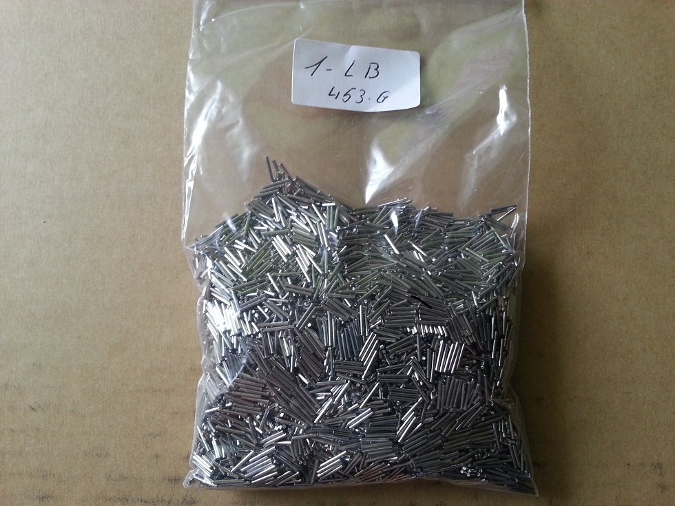

https://www.youtube.com/watch?v=VTFqArJ54Ro para limpiar uso estos pines de lyman https://a-izquierdo.es/accesorios-para- ... ianas.html
esto es un aparato que se usa para pulir piezas de joyería y en 45 minutos deja 100 vainas de 308 limpias por dentro y por fuera
a diferencia de el de vibración este hace menos ruido las limpia mejor por dentro y por fuera y en menos tiempo y las deja brillantes
yo las lavo sin piston
si te quiere tambien te puedes comprar esta https://www.youtube.com/watch?v=vuVSVn0tQF8
hace menos ruido por que va forrada de goma por dentro es un poco mas cara

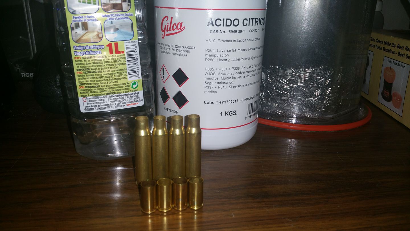

muy buenas estoy buscando un tumbler bueno.. mas que capacidad busco que no suene mucho..y que deje bien 60
las vainas por dentro
muy buenas estoy buscando un tumbler bueno.. mas que capacidad busco que no suene mucho..y que deje bien 61
asi las deja y para limpiar uso lo que sale en la imagen ácido cítrico vinagre y una cucharada de jabón de lavadora

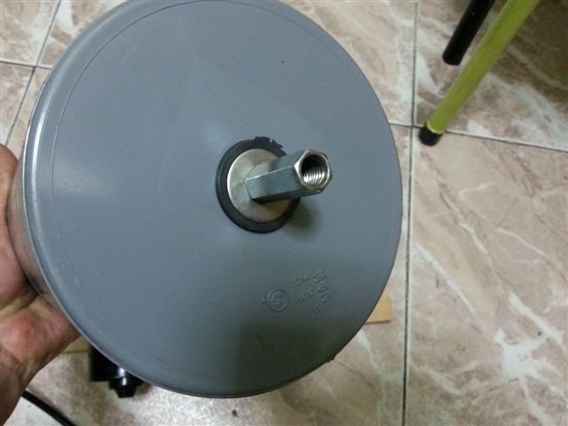

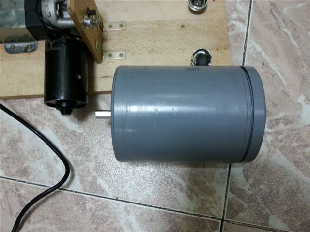

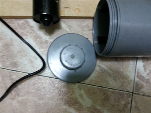

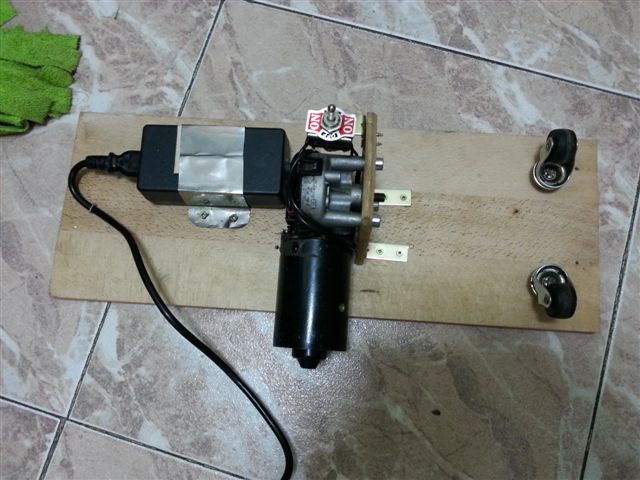

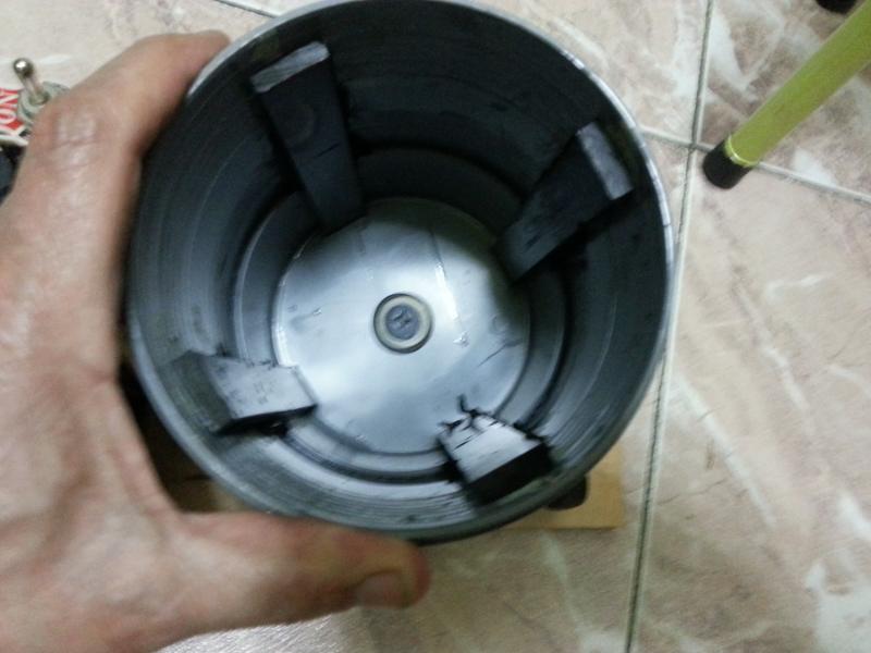

Fabricate uno y te ahorras una pasta. Es muy sencillo
muy buenas estoy buscando un tumbler bueno.. mas que capacidad busco que no suene mucho..y que deje bien 90
muy buenas estoy buscando un tumbler bueno.. mas que capacidad busco que no suene mucho..y que deje bien 91
muy buenas estoy buscando un tumbler bueno.. mas que capacidad busco que no suene mucho..y que deje bien 92
macuvi
Mensajes: 2339
Registrado: 13 Dic 2008 11:01
Re: tumbler
Mensajepor macuvi » 14 Ago 2017 13:38
El bote lo compras en bricomat y el motor de un limpia parabrisa y queda de maravilla.

Mensajepor onekrlosfn » 14 Ago 2017 15:25
macuvi escribió:Fabricate uno y te ahorras una pasta. Es muy sencillo
que guay
esta muy bien
yo tenia la idea de hacerlo también
sube algun video en funcionamiento a ver que tal funciona
muy buenas estoy buscando un tumbler bueno.. mas que capacidad busco que no suene mucho..y que deje bien 110
macuvi
Mensajes: 2339
Re: tumbler
Mensajepor macuvi » 14 Ago 2017 16:03
Te garantizo que funciona perfectamente, en una hora 350 vainas del 9 con si las compras es en la casa, limpiar por dentro y por fuera

hay gente que tienen un don para eso...que manitas joer que bien se te ha quedado muy chulo
