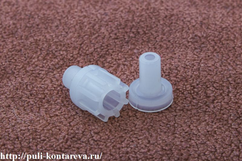

yo hablo de estas colas que son las que las balas hacen que vayan rectas cuando salen del cañón liso sin estrías

pues eso son los que uso yo para el cañón liso
yo atornillo las balas lyman a esos tacos y salen muy rectas a mas de 50 mtrs yo creo que a que a 70 metros puede

bueno ya te dijo yo que las puntas que usas tu de 34 gramos son rusas

Si el molde es ruso pero sabes tú si van mal para cañón estriado???

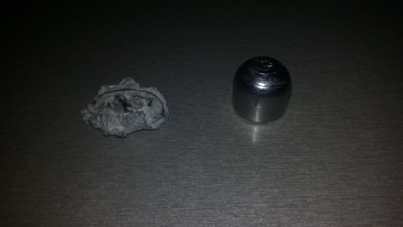

Hola aquí el resultado de la bala lee 1oz montada en cartuchos c32 de el corte ingles a 60 metros con una mossberg 500 cañon rayado de 24" y alza regulable sobre un bloque de cemento, el bloque se hizo trozos de unos 5cm, la agrupacion a esa distancia unos 6cm entre centros, sin apoyo, creo que estamos ante una buena combinación...

osy escribió:Hola aquí el resultado de la bala lee 1oz montada en cartuchos c32 de el corte ingles a 60 metros con una mossberg 500 cañon rayado de 24" y alza regulable sobre un bloque de cemento, el bloque se hizo trozos de unos 5cm, la agrupacion a esa distancia unos 6cm entre centros, sin apoyo, creo que estamos ante una buena combinación...
Sí, hacen mucha pupa, a 15 m un Jabalí de 80 kg los dos jamones a tpc y agujero de salida, a 40 m un corzo, hubo que tirar la mitad, concretamente la derecha y agujero de salida.
Has empleado plomo puro o aleado?

Hola compañero osy esa foto que sale la bala aplastada y una sin usar o es como queda el taco.

savage3323 escribió:Si el molde es ruso pero sabes tú si van mal para cañón estriado???
no se si va mal en cañón estriado pero las fotos que has compartido se ve que funcionan muy bien se ajustan bien al cañón esas balas con tacos originales rusos están hechos tanto para cañones lisos como estriados
le has echado un vistazo a esta pagina ahi te lo dicen https://puli-kontareva.ru/

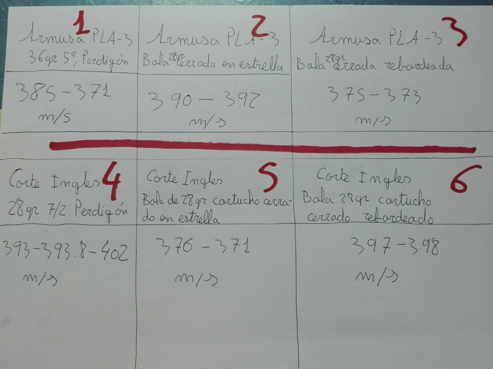

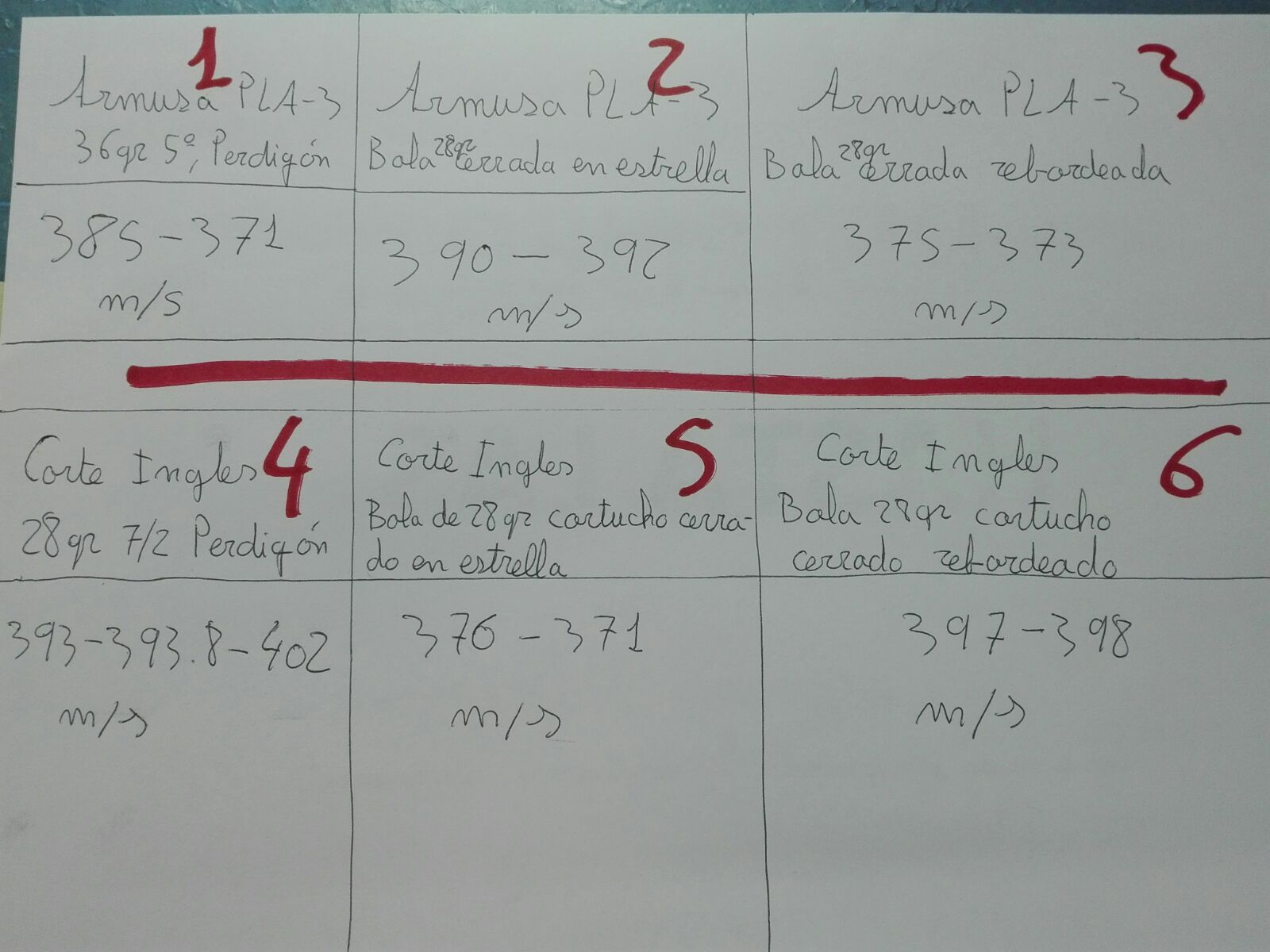

Mañana pongo las.velocidades de la bala lee cerrada en esteella y rebordeada con dos cartuchos diferente. Para que veais las incongruencias.

Se supones que el cierre en estrella da mas velocidad que el rebordeado pero al parecer eso solo funciona segun que cartucho.
Tambien queda claro que no por meter una punta de 28gr en un cartucho de 36gr esta vuele a mas velocidad.

colito escribió:Se supones que el cierre en estrella da mas velocidad que el rebordeado pero al parecer eso solo funciona segun que cartucho.
