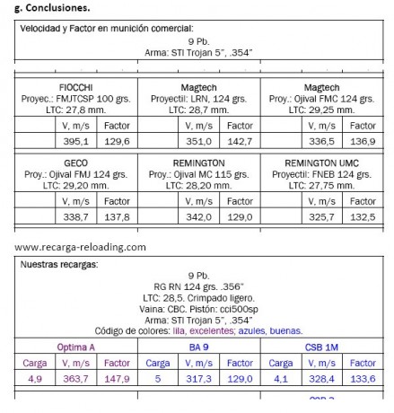

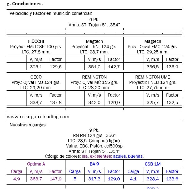

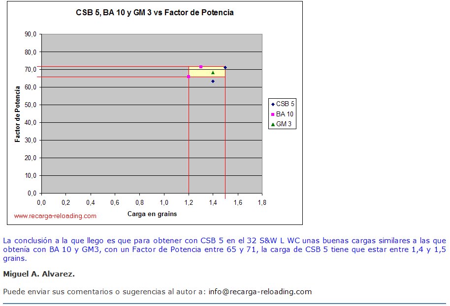

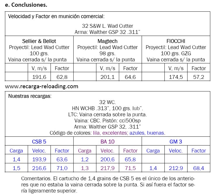

Como orientación espero que le valga, aunque esto no le exime de hacer sus propias pruebas con sus armas.
Con las nuevas pólvoras de MAXAM para el 32WC utilizo la CSB5, aunque otras también son válidas. Para el 9 Pb, la CSB1M, aunque otras también son válidas.
Un saludo y bienvenido a la recarga.
Hola a todos.
Soy nuevo en esto de la recarga, me he estado informando y por fin he adquirido todo lo 10
9 Pb y CSB1M
Hola a todos.
Soy nuevo en esto de la recarga, me he estado informando y por fin he adquirido todo lo 11
32 WC y CSB5
Hola a todos.
Soy nuevo en esto de la recarga, me he estado informando y por fin he adquirido todo lo 12
32 WC, CSB5 y otras
