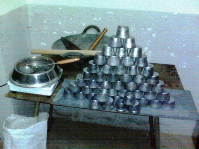

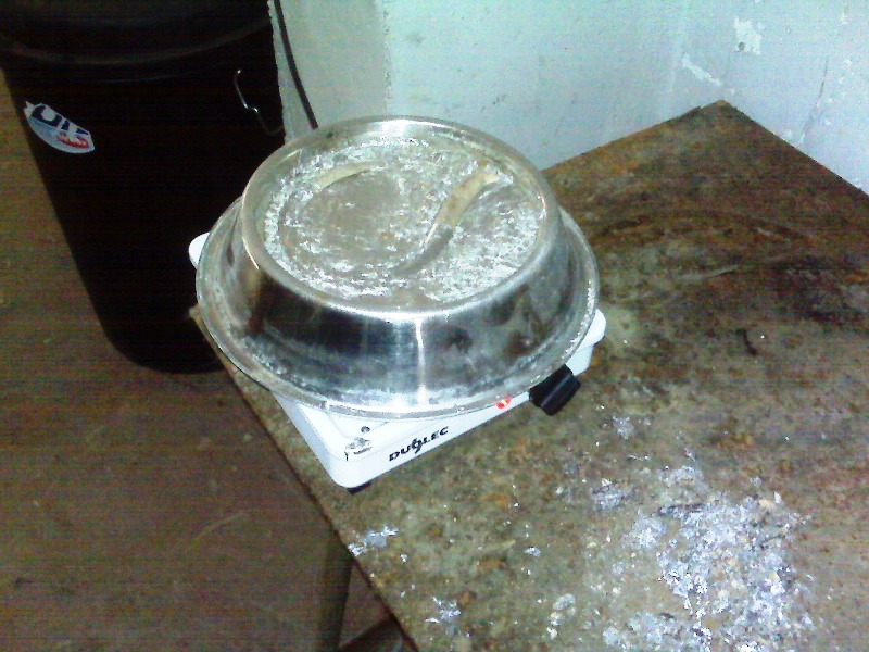

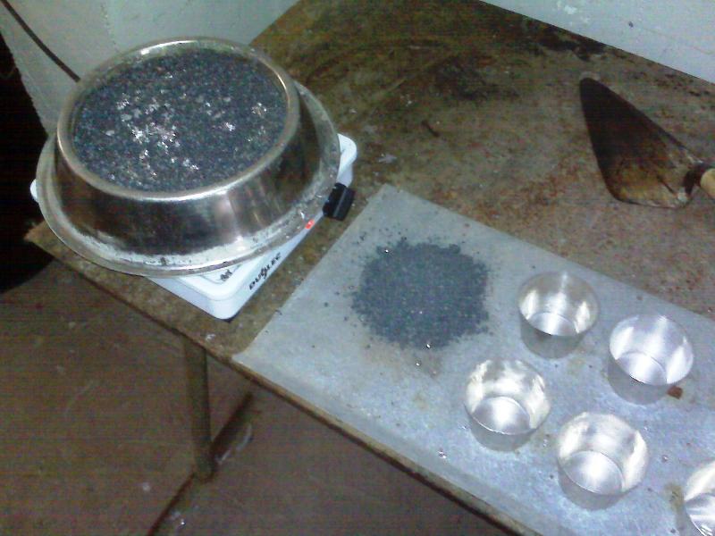

Connio Buen tirador, me estas asustando, yo he estado funcionando hasta ahora con un infernillo electrico de 1000W y como caldera un recipiente de comida para perros de acero inoxidable, (no os riais, le cabían más de 10kg de plomo)para hacer la primera fundición.
Opino que el diper de Lee, tengo uno, no vale más que para remover, yo uso desde siempre un dipper RCBS que mete el plomo con cierta presión en la turquesa pero como hornillo uno pequeño de Lee (precision melter), sin espita que le vienen a caber no llega a dos kilos de plomo, muy cómodo y rápido, suficiente para avancarga pero se me queda corto para fundir masivamente así que he adquirido recientemente uno como el grande que vendes que todavía no he estrenado...a ver si buscando mejorar la he cagado...

Supongo que podrá puentearse, pero eso puede llevar a que simplemente se queme. Si te fijas en las fotos del mío, a pesar de lo ancho del recipiente, con su perdida de calor superficial, llega a fundir el plomo sin problemas, a todo volumen le cuesta unos 20minutos (el hornillo Lee precision melter lo hace entre 5 y 10m). Yo creo que la clave, si la potencia del horno es suficiente, más que en el termostato, está en la eficacia del recipiente para aprovechar el calor. Lo ideal sería un buen cazo inox forrado con manta de lana de roca sujeta con alambre, a modo de abrigo aislante para que no pierda calor por los laterales, lo que pasa es que habiendo hornillos para fundir y a buen precio no se si merece la pena.
