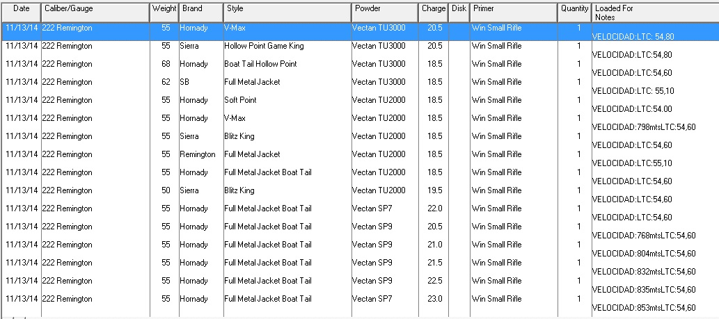

Aqui te dejo unas cargas probadas por mi con buenos resultados eso si para mi Sabre Defence con paso 1:9
Espero que te sirvan, para tu rifle si es 1.14 elige las puntas de 55 gr

DALTON escribió:Aqui te dejo unas cargas probadas por mi con buenos resultados eso si para mi Sabre Defence con paso 1:9
Yo tengo también un Sabre cañón pesado en 222 y he probado todas las cargas que indicas y alguna mas, incluso he probado la N110 que tan bien me va en 300blk para que no interrumpa.
El problema no es la agrupación, es buena, son las interrupciones, a veces continuas. El cierre no retrocede lo suficiente. Con munición comercial PRIVI también de 55grains funciona, desmontada la bala carga 25grains de una pólvora granular esférica gris brillante.
Ya solo me queda probar con puntas mas pesadas o quitarle un par de espirales al muelle de recuperación....
Algún consejo? gracias
