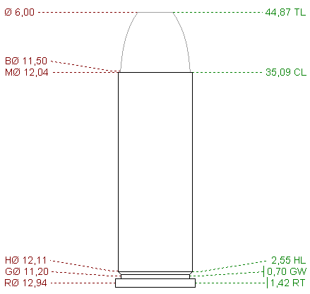

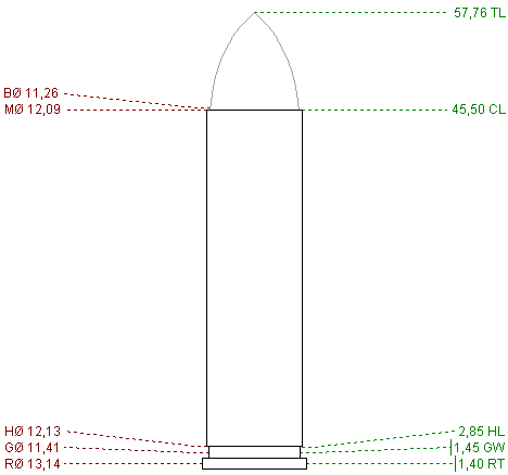

Hola, aquí tienes las medidas de los dos calibres sacadas de municion.org , me da a mi que al revés si podría ser, pero el .460 tiene 10 mm mas, así que lo veo difícil.
