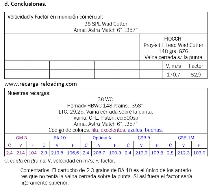

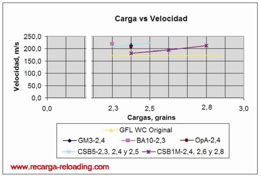

Re: RECARGA 38 SPL WC
Aquí tiene los resultados que yo he obtenido con esas pólvoras, excepto la CSB6.
Miguel A.
Miguel A.
- annual
- .300 Win Mag
- Mensajes: 1949
- Registrado: 26 Oct 2012 12:11
- Ubicación: Servalabari
Miguel59 escribió:Aquí tiene los resultados que yo he obtenido con esas pólvoras, excepto la CSB6.
Miguel A.
Interesante tabla, especialmente porque está realizada con productos al alcance de todos.
Gracias.

Hola Miguel59
Muchas gracias por tu tabla.
Creo que contiene información mas que suficiente para poder hacer la recarga del 38 SPL WC y además con valores muy interesantes de velocidad y factor. Excelente trabajo.
Lo que llama la atención es que el sobresaliente se lo lleve una pólvora como la GM3, que por lo que he leído es una pólvora italiana de caza muy antigua, que ya no se vende en España, y que tiene el negro inconveniente de que es aún mas sucia que la OPTIMA A, que ya es decir.
aduraspenas
