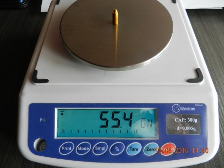

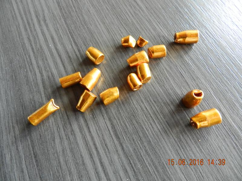

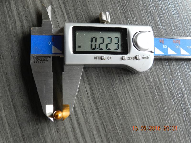

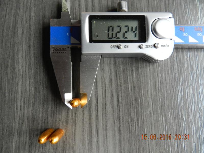

Tras un tiempo de reflexión y observación en la evolución de lo que fue un gran producto y una gran firma, la cual nos sorprendió desde su entrada en España con sus proyectiles cobreados de alta precisión y velocidad, volvemos a realizar nuevos test para tener noticias más frescas de la nefasta dirección que tomó desde hace unos años, marcada por un desenfreno en continuas subidas de precios de la mano de una antagonista y notoria degradación de calidad en sus productos. En líneas generales hemos constatado que siguen llegando cajas de todos los calibres llenas de “aberronchos” o proyectiles deformados/defectuosos, así como con falta de rigor en sus pesos y medidas, 9mm, 32SW, 308, 312 british, parece un mal endémico del que no se libra casi ningún modelo.
Hoy testeamos las puntas HS-RN55gn calibre 224, hemos escogido el calibre 222Rem por ser un calibre de excepcional e indiscutible precisión, con lo que los resultados son más significativos y acusadores que la mayoría, para bien o para mal.

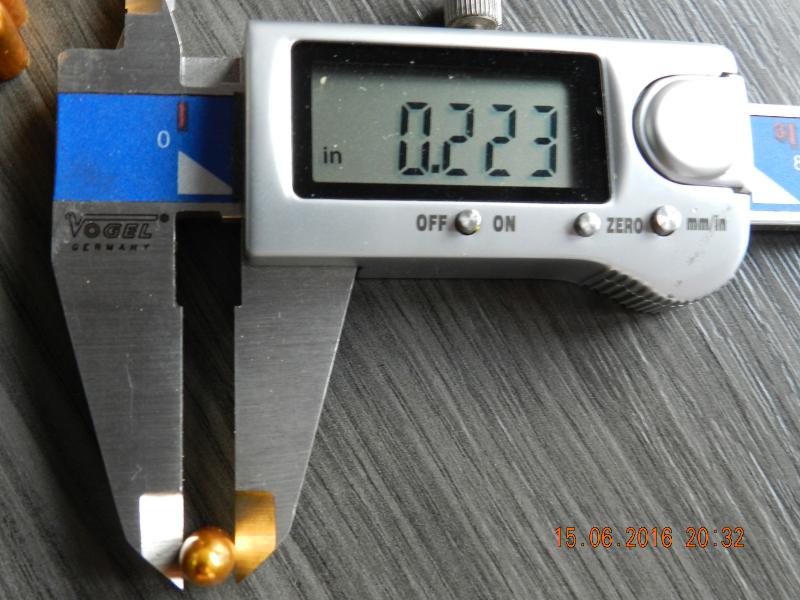

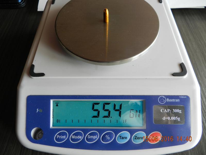

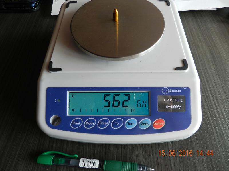

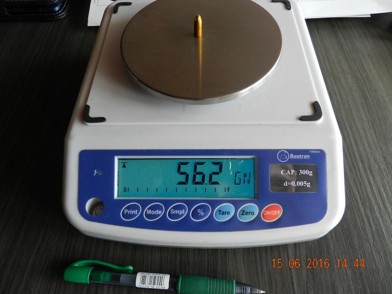

Analizadas las puntas previamente y antes de proceder a la elaboración de distintas muestras para el test, nos encontramos ya dos serios problemas; puntas de al menos doce pesos distintos en una caja, 55.0, 55.1, 55.2, 55.3…………..56.3, 56.4 etc. Por otro lado nos encontramos también puntas del calibre 223, 223.5 y 224, como podréis suponer, el tutifrutti de combinaciones “antiprecisión” resulta ya preocupante.

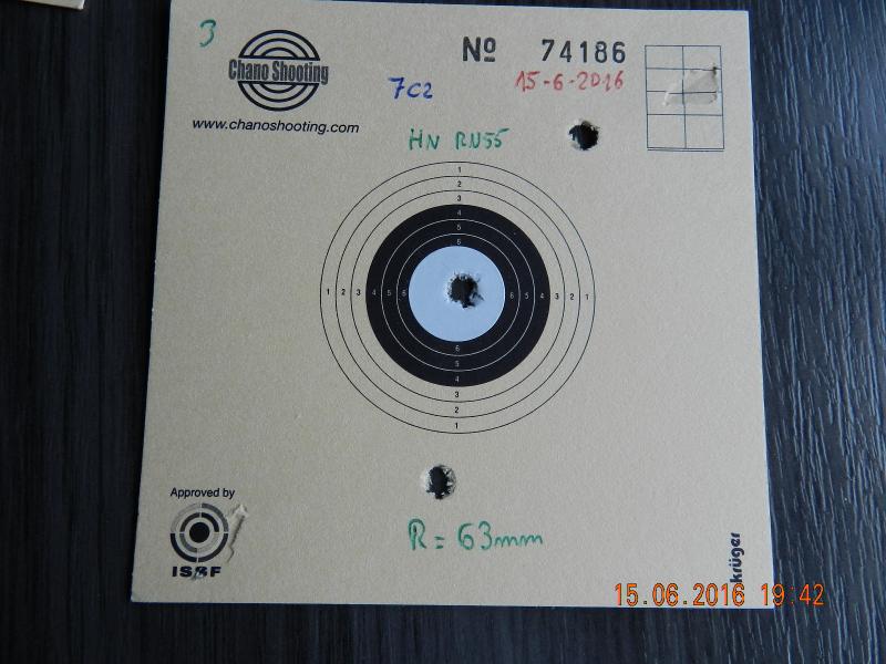

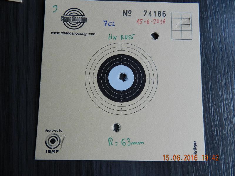

Procedemos al testeo con diversos tipos de pólvoras, desde los rangos de rápida deflagración para cargas reducidas, pasando por las intermedias, y terminando con las lentas más propias de armas largas. Cubrimos de igual forma un espectro de velocidades sobradamente alto para encontrar algún punto de inflexión donde hallar una precisión respetable para éste tipo de proyectiles, desde los 950m/s propios de éste calibre, hasta la mitad aproximadamente para cargas reducidas. El resultado se manifiesta demoledor, ninguna carga, ninguna pólvora, ninguna velocidad agrupa respetablemente ni se manifiesta regular, impactos desagrupados hasta 70mm tan sólo a 50m de distancia, y bastantes impactos fuera del blanco. En casi todas las pruebas se dispersan algunos impactos aún seleccionando los proyectiles de iguales pesos. Es importante señalar, que éstas mismas combinaciones se realizaron con proyectiles SIERRA y HORNADY con el mismo arma y los resultados que caben esperar de un 222Rem a esa distancia de prueba, los impactos se montan en contacto total, pasando en muchas ocasiones exactamente por el mismo orificio, algo lógicamente necesario para que en una competición a 100 o 300m haga correctamente el trabajo para el que se diseñó éste calibre. La conclusión es que éstas puntas no sirven ni tan siquiera para entrenamiento, su irregularidad es tal que podríamos volvernos locos intentando saber si falla nuestra técnica de disparo, el arma, el visor, o la munición. Incluso nos haría descartar cargas que con otros proyectiles serían absolutamente solventes para alta competición.
Una vez más y muy a nuestro pesar, la calificación para HN es un “SUSPENSO” categórico. De no retomar las riendas con seriedad, me temo que ésta firma está abocada al total fracaso. Los que llevamos ya tantos años trabajando en éste campo forzosamente tenemos que ser exigentes con los productos que manejamos, y con el legado que dejamos a nuestros alumnos, máxime, con lo que se vende por bueno y caro. La mayoría hemos abandonado ya hace tiempo ésta firma o la mayor parte de sus productos, pero si no cambian de rumbo lo más probable es que hasta los profanos o menos exigentes lo descarten también de sus laboratorios o cuartos de recarga. Confiemos en que lleguen a volver a ser lo que fueron antes de que resulte demasiado tarde.

Yo soy nuevo por aquí, pero llevo usando H&N toda la vida sin ningún problema. A lo mejor no he reunido tantas deformadas como en esa foto en toda mi experiencia con ellas.
De todos modos, los diámetros en recarga han de medirse con micrómetro, un calibre no vale para eso.
