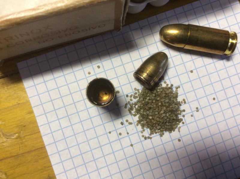

Refloto el hilo con permiso de Joe_Lambretta para aportar mi granito de arena.
Me llegaron a mis manos nuestro añorado e histórico producto Nacional y después de probar algunos cartuchos en la cancha con la glock y resentirme las muelas, decidí desmontarlos para descubrir el rico veneno.
Los años de producción son: 1988, 1990, 1991 y 1992 del calibre 9 mm. Pb. Nato
Curiosamente los cartuchos de 1988 llevan pólvora distinta al resto de los otros años que sí comparten la misma pólvora.
Todos los cartuchos llevan el pistón lacado en rojo y son vainas Berdan.
Para los cartuchos de 1988, expongo los siguientes datos:
La carga de propelente va desde 6,5 a 6,8 granos
Para los cartuchos de 1990, 1991 y 1992:
La carga va desde 5,2 a 5,8 granos
Todos comparten los siguientes datos:
Ltc va desde 29,24 a 29,40 mm. con muy fuerte entallado.
Los proyectiles son de 115 granos pero en un muestreo de 10 cartuchos, estos son los pesos: 115,6/114,7/113,8/114,8/113,8/113,2/114,5/114,2/114,4/114,3 y calibre 354"
El valor de introducción aprox. es de 5 mm. y en todos la carga de propelente ocupa el total del espacio de la vaina.
Me gustaría saber la filiación y creo que los cartuchos de 1988 podría ser Fil 41 pero los otros ...??

Re: Aquella vieja "Santa Bárbara"
https://www.armas.es/foros/municion-y-re ... 9mm-938344
Aun así la de escamas circulares tienen toda la pinta de ser FIL 41 que era el comodín para todo de Santa Bárbara....

oteflo escribió:https://www.armas.es/foros/municion-y-recarga/polvora-santa-barbara-para-9mm-938344
Muchas gracias Oteflo.
