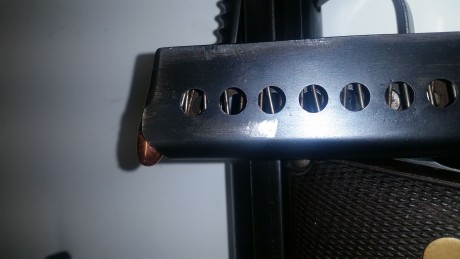

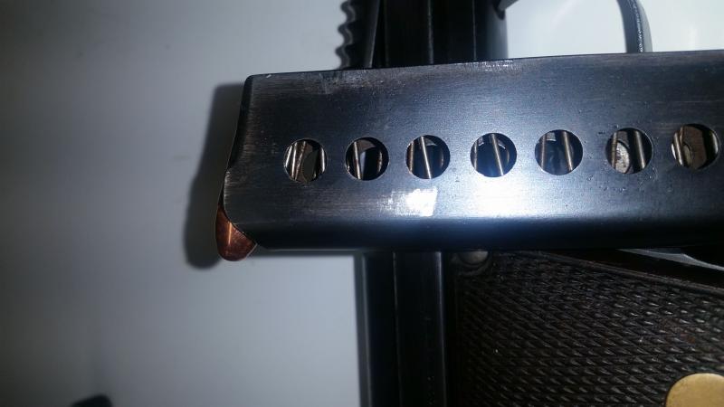

Mi français solo admite vainas en la recámara del 9 largo.  Pero en cambio en el cargador son demasiado 31
9 largo en el cargador

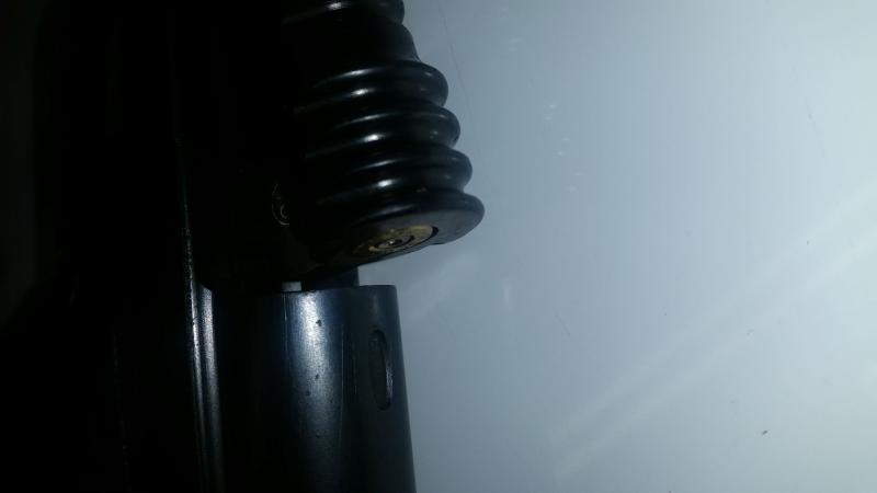

Mi français solo admite vainas en la recámara del 9 largo.  Pero en cambio en el cargador son demasiado 30
9 largo en la recamara

Mensajepor hojarrasca » 23 Jun 2016 21:43
Le viene justa, son así esas recamras, los suyo es el 9x20. Tambien hay quien ha tirado el para metiendo la punta para que entrase en el cargador, una verdadera bestiada, la que sujetaba la uña disparaba mientras aguantase y otras se cuelan en la recamara.
Corta las de 38 Super a 20mm , busca una punta sobre los 100greins y listo.
