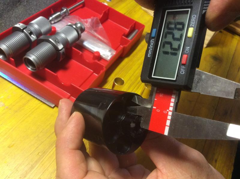

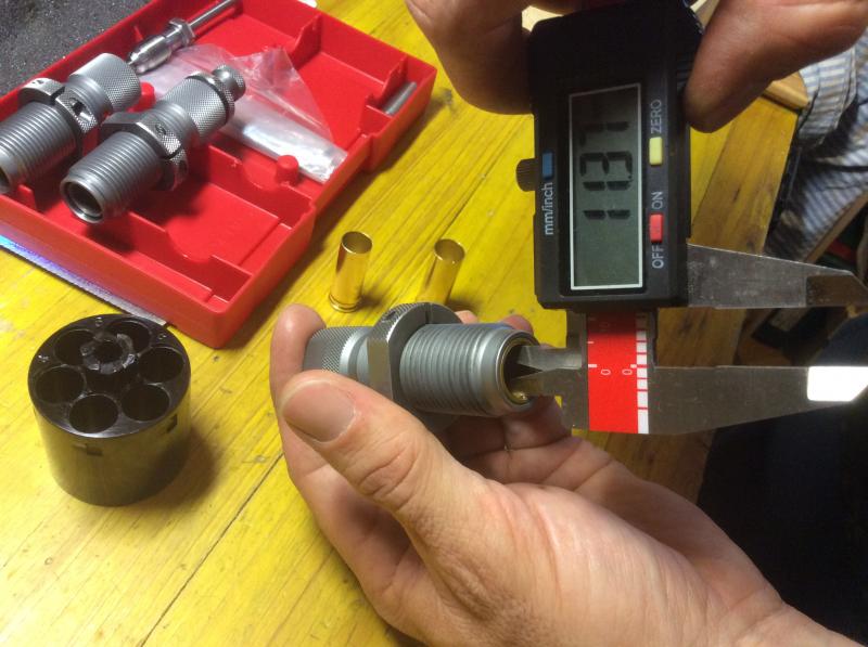

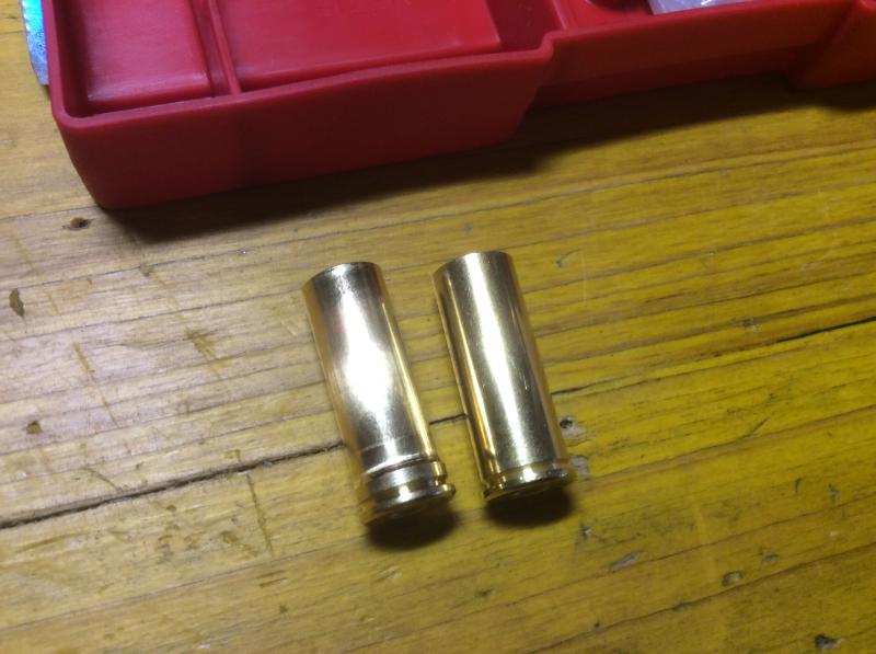

Hoy al estrenar unos dies Hornady del 45 Colt, concretamente el recalibrador. Al pasar la primera vaina starline por el citado die la ha dejado sobrerecalibrada a tal grado que debido al arrastre del material hacia abajo, deja un anillo en la base de la vaina al estilo de las vainas magnum de rifle.
El interior del anillo de tunsgteno con baño de nitrato de titanio mide con el pie de rey 11,37 mm. y el alveolo del cilindro 12,28 mm. Una diferencia de 1 mm. que en estos terrenos es un abismo.
¿Os ha pasado alguna vez algo parecido? :shock:
Me inclino a un defecto de fábrica pero al ser una marca reconocida y de origen Yanki me cuesta creerlo. :shock:
El caso es que no he vuelto a pasar ninguna otra vaina porque me las va a destrozar y usar una vaina sobrerecalibrada con ese anillo de mal formación lo único que podemos sacar es una sobrepresión y cuanto menos una rajada de vaina desde el primer tiro. :mrgreen:
La verdad es que es la primera vez que me pasa que unos dies presenten presuntamente un defecto de fábrica.

¿Podría algún forero que recargara 45 Colt medir el interior del anillo del die de recalibrar?
De esta manera sería un dato que pudiera confirmar el citado defecto.

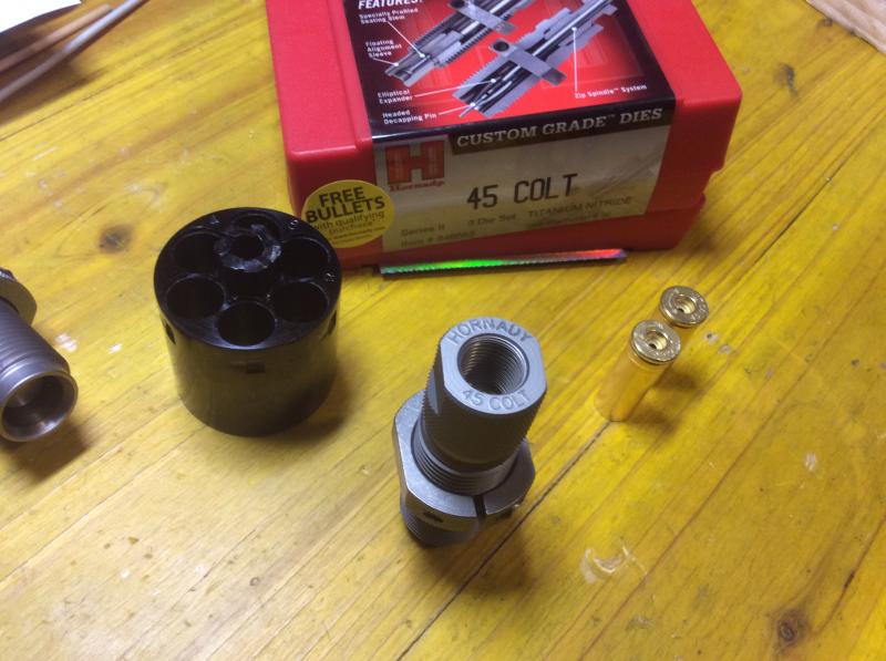

Buenos días Nacho,
Yo también pensé eso pero te adjunto instantánea del reportaje fotográfico que he facilitado al distribuídor para el estudio del asunto.
Muchas gracias por tu aporte.
Hoy al estrenar unos dies Hornady del 45 Colt, concretamente el recalibrador. Al pasar la primera vaina 60
¡ Salud y tiros ! :Zeb:

Vaya, no es confusión en el estuche, no. Veremos la respuesta del fabricante, tiene que ser un error de fabricación, sin duda.

Si te sirve de orientación el anillo de mi die de recalibrar lee 45colt mide 12,29mm, el de mi hornady 44mag mide 11,74mm y el de mi lee 44 rusian mide 11,65mm

wibols escribió:Si te sirve de orientación el anillo de mi die de recalibrar lee 45colt mide 12,29mm, el de mi hornady 44mag mide 11,74mm y el de mi lee 44 rusian mide 11,65mm
Muchas gracias por el aporte Wibols, en el caso del anillo del die recalibrador hornady con defecto se acerca a las cotas del 44 Russian.

BINGOOOO!!! Chinchu, esta mañana me moví y adquirí un die recalibrador Lee para corroborar mis sospechas a pesar de que me costaba creérmelas.
Me llevé la vaina recalibrada y deformada marca starline pasada por el dichoso die recalibrador Hornady en el bolsillo y en cuanto el dependiente me entregó el die Lee, lo primero que hice fue introducir a mano la citada vaina y...pude perfectamente darme cuenta de la gran holgura que quedaba entre la vaina sobrerecalibrada por el die defectuoso hornady y el die recalibrador Lee. Eso ya confirmó que mis sospechas y las de mi amigo junto con las tuyas Chinchu concluían este episodio un tanto sorprendente y algo desagradable. :mrgreen:
Al llegar a casa coloqué el die recalibrador Lee en la prensa, cogí la bolsa de vainas starline 45 Colt y empecé a recalibrar dándole candela a la palanca sin ningún tipo de problema resultando todas las vainas con unas cotas dentro de las tolerancias marcadas por la Comisión Internacional Permanente de Lieja (Bélgica).
Tema resuelto en lo que afecta a la parte técnica y ahora me queda la parte comercial que se tratará tranquilamente para la restitución de dicha matriz por la casa Hornady que estoy seguro no pondrá incoveniente alguno. Cabe decir que los otros dos dies del set Hornady están probados y van como la seda.
Moraleja: Las cadenas de producción americanas en cuestión de artículos de recarga no son infalibles y aunque poseen y presumen de buena calidad. Algo se escapa en los controles de calidad. :wink:
