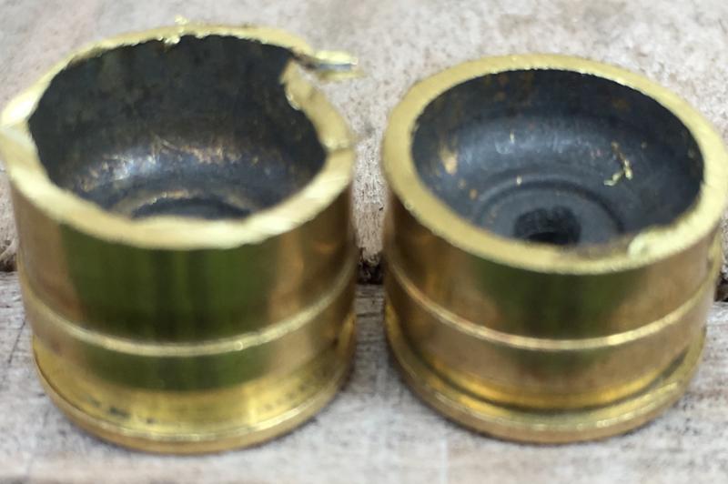

A ver, si fuese problema del rifle, todas las vainas se fisurarian, no?
De momento, inspeccionando el resto de vainas no he notado fisura alguna. He cortado dos a ver qué aspecto tenían y ahí las veis. Creo que perfectas.
Solo tienen 2 disparos, pero si fuese problema del rifle ya estarían fisuradas....pienso yo

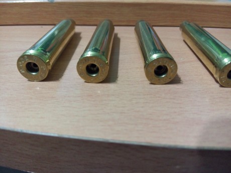

Os cuento lo que me ha pasado hoy.
Había cargado 9 cartuchos del 300wm, con tres cargas distintas de la 100

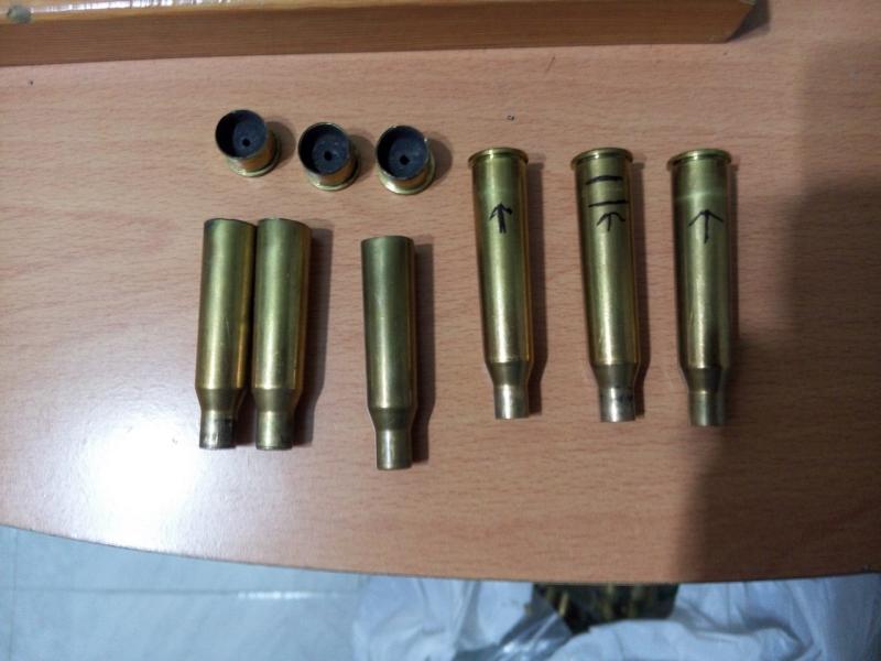

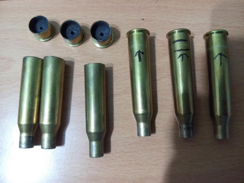

Como lo prometido es deuda aqui tenes unas fotografias de como me rompia a mi las vainas este rifle en la primera o seunda recarga, como te digo a mi me modificaron la recamara en fabica y el rifle tira ahora de lujo y no marca las vainas, puede que en tu caso sea una cosa puntual de una vaina a lo cual no hay que prestar mayor atencion pero observa las marcas que deja y comprueba si tu rifle con vaina nueva te deja este tipo de marca, si es asi o una de dos te resignas a tirar 2 veces a lo sumo la misma vaina o si el rifle es nuevo mandarlo para que te lo solucionen ojo no todas las casas lo van ha hacer ellos venden los rifles para que dispares con muicion comercial y se pueden agarrar a que con vaina nueva el rifle es completamente seguro y fiable, que asi es.
Unas fotos para ilustrarlo.
Había cargado 9 cartuchos del 300wm, con tres cargas distintas de la 160
Observar la marca que indica la flecha
Había cargado 9 cartuchos del 300wm, con tres cargas distintas de la 161

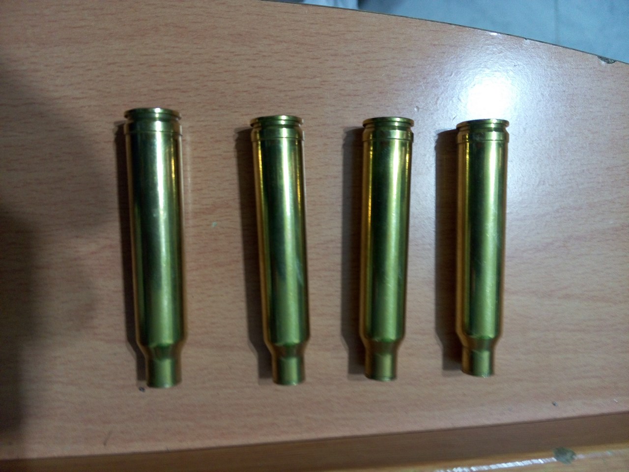

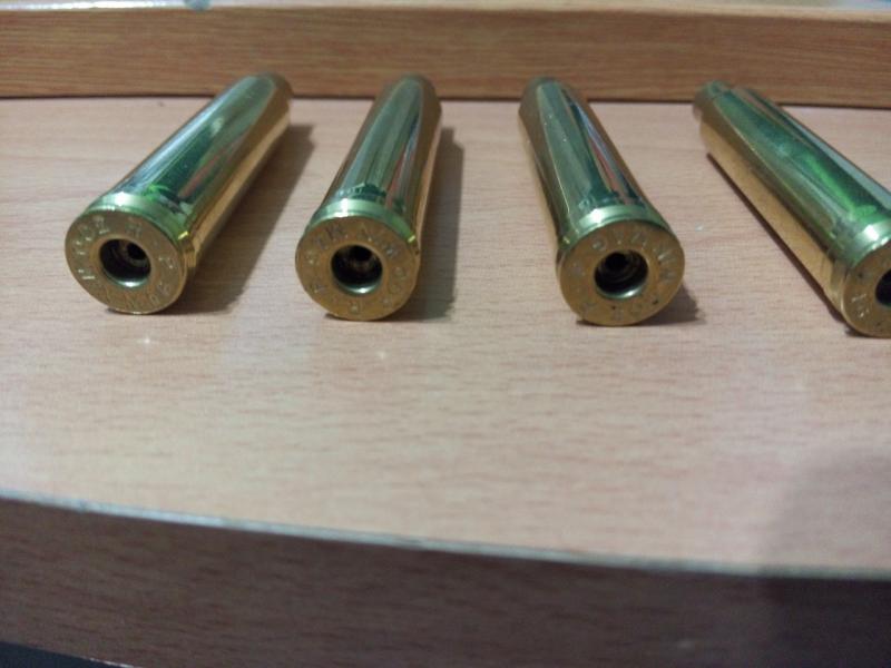

Aquí también te dejo las fotografías de unas vainas con un tiro recalibradas y desempistonadas, y como podes comprobar no se aprecia ninguna marca el la zona de tu rotura.
Había cargado 9 cartuchos del 300wm, con tres cargas distintas de la 170
Había cargado 9 cartuchos del 300wm, con tres cargas distintas de la 171
