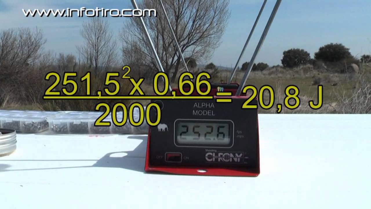

Velocidad proyectil al cuadrado MULTIPLICADO por el peso proyectil en gramos, y este resultado DIVIDIDO por 2000, nos da el resultado en Julios
Re: ¿Cómo se halla la Potencia en Julios de un proyectil en boca, sabiendo la velocidad M/S y el peso G o gr
En realidad eso no es Potencia, es Energía.
