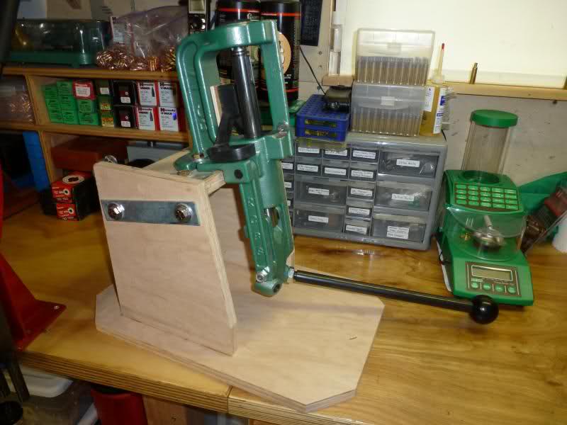

Un poco de bricolage y te haces uno, aqui tienes una idea, barato y lo mejor es que no tienes que depender de nadie para tenerlo.

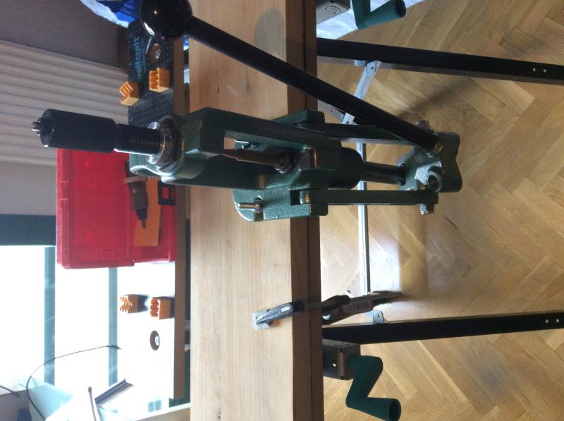

Yo uso un banco de trabajo plegable idéntico al de la imagen y funciona a la perfección. Tanto para recalibrar/desempistonar, abocardar o poner puntas. Lo uso para 9mm, 44RM y 300WM sin problema ninguno.
https://www.leroymerlin.es/fp/16640015/b ... master-200
Cuando no lo uso, le quitó la prensa y lo pliego, ocupando poco espacio.
La única modificación que le he hecho es ponerle un tablón de madera encima para reforzar, unido mediante dos espárragos y mariposas, y sobre este tablón coloco la prensa, aprovechando los espárragos y las mariposas para fijar la prensa al tablón.

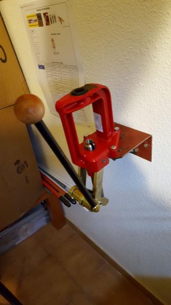

Yo le llevé la prensa a un herrero de confianza y por muy poco dinero en media hora me hizo un soporte y directo a la pared...
Lo malo es que no es de quita y pon...

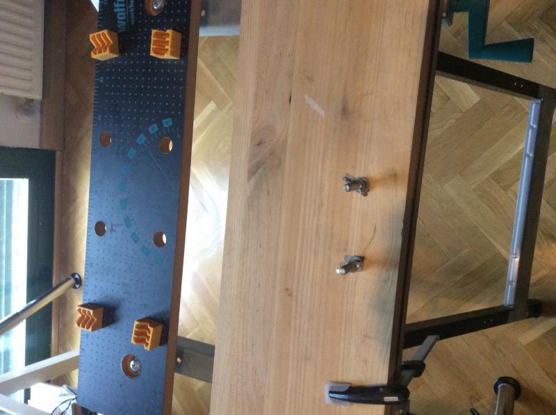

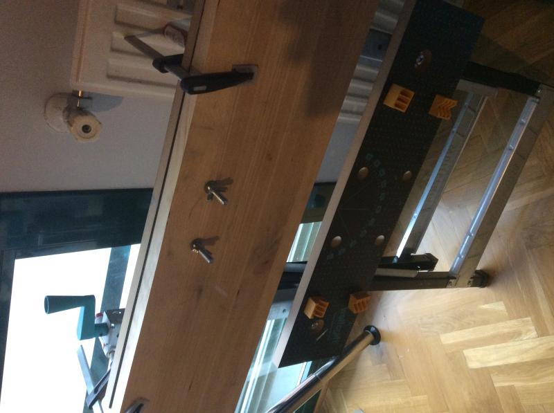

Las fotos no son muy buenas, pero para hacerte una idea te servirán.
Los espárragos llevan arandela y mariposa tanto arriba como abajo y deben estar a una distancia tal entre sí que permitan el montaje de la prensa.
El tablón le tengo también sujeto a la mesa por dos tornillos de apriete, aunque creo que realmente no son necesarios.

Muchísimas gracias, Drei!!!
Las fotos están perfectas. Me ha costado un rato entenderlo todo porque mi visión espacial es lamentable, pero al final lo he comprendido. Lo cierto es que la solución es muy ingeniosa. Supongo que algo incómodo tener que poner y quitar cada vez la máquina, pero tampoco recargo con mucha frecuencia (antes sí, cuando me dedicaba al IPSC, pero ahora solo me dedico a la precisión)

El soporte de madera de Luis7 es la idea que yo tenía en un principio, el problema que la T-max es bastante grande, me da la impresión que cuenado mueva la palanca se venga todo para mi.
Pero para estas prensas sencillas como las expuestas es una gran idea. Y lo de Drei76 esta también muy factible.

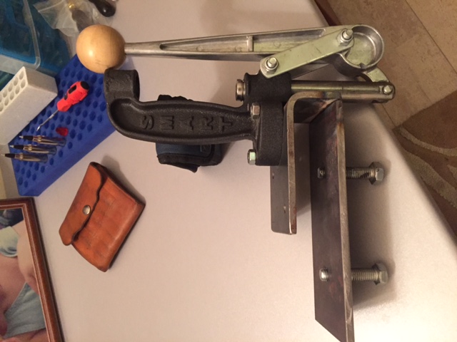

Esta es otra idea, eso si el grueso de la plancha ha de ser por lo menos de 5 mm. Una U hecha con plancha de acero, en una parte la prensa, en la otra 2 tuercas de bloqueo a modo de mordaza.

nairobi escribió:Esta es otra idea, eso si el grueso de la plancha ha de ser por lo menos de 5 mm. Una U hecha con plancha de acero, en una parte la prensa, en la otra 2 tuercas de bloqueo a modo de mordaza.
