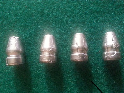

Lo de limpiar 3 veces el plomo de tubería ya me lo habéis comentado, pero yo hacía una limpieza general, dónde todo lo que flotaba lo quitaba y creaba el lingote.
Luego estos lingotes, cuando los quiero fundir para hacer balas, cuando el plomo se vuelve a fundir vuelve a flotar " cosas " y con un cucharon los quito, dejando así el plomo líquido, a simple vista, brillante y sin impurezas.
Cómo no sé me dío bien la dureza la primera vez, bueno, ni la segunda, opté por " a grandes males, grandes remedios " usar solo un tipo de arma para el 38/357 y una para el 9mm, armas de escaso valor que aún conservo, consiguiendo así que cuando acabase aquella puntas mias, sólo tuviera que limpiar a fondo 2 armas y sí.... realmente estaban muy emplomadas.

Hola compañeros, me podeis decir porque me puede ocurrir esto, solo me ocurre en la turquesa de 9m/m en el 38 no me pasa, el plomo es del parabalas. ¿ que hago mal ? Gracias
Re: ayuda para fundir mis propias puntas
yo en principio, diria que la turquesa está fria y el chorro de plomo fluye muy lento en el interior del molde.
prueba a darle mas calor a la turquesa dejandola un poco sobre el hornillo del plomo, y al plomo un poco mas de calor o mas caudal al chorrito...

Gracias compañero por la respuesta. un saludo

Hola compañeros.
Ya he descubierto el misterio de las puntas arrugadas, el plomo del parabalas, con la aleacion de plomo y letras no pasa, las puntas salen uniformes y brillantes. Porque, sigo sin saberlo.
