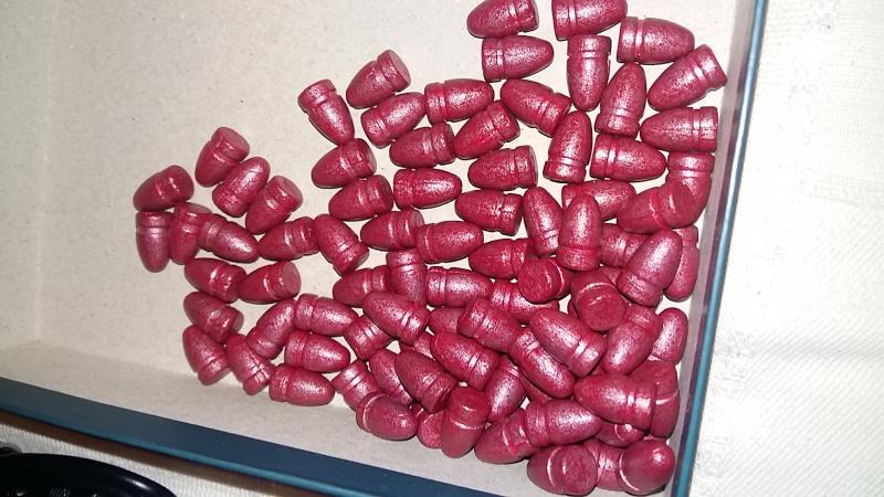

general
Mensajes: 4597
Registrado: 02 Ene 2007 10:01
Re: Recubrimiento epoxy en balas fundidas
Mensajepor general » 26 Jul 2018 00:21
Pues aqui os dejo detalle de la primera prueba.... ovbiamente no era el resultado esperado y hay que mejorarlo....
Buenas!
He encontrado en algun foro americano y en youtube mucha gente que usa una pintura epoxy para 170
