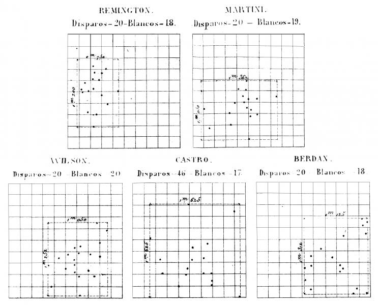

te pongo los blancos con banco de tiro a 200 metros, obtenidos por La Junta Mixta, en 1971 que declaró reglamentario el Remington.
Son blancos de linón (tela).
Yo creo que te puede servir de referencia, En estos ensayos se probaron a 100, 200, 500 y 900 metros. El más preciso fue el martini ingles.
Lo que puedes obtener de un Remington a 300 m puede estar en esta linea.

Dianas empleadas por la Junta Mixta
He estado buscando y no encuentro vainas ni matrices para el 11mm español reformado, he encontrado matrices 21
Blancos a 200 metros en la junta Mixta 1870-71

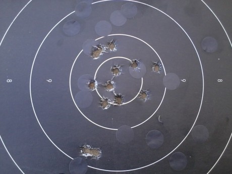

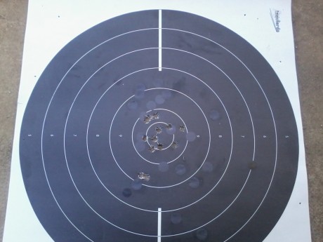

Respecto del privado:
He estado buscando y no encuentro vainas ni matrices para el 11mm español reformado, he encontrado matrices 30
He estado buscando y no encuentro vainas ni matrices para el 11mm español reformado, he encontrado matrices 31

Enhorabuena Angel
Te felicito una diana fantástica a 100 metros, de veras.
Me parece que estás más capacitado que yo para demostrar la verdadera capacidad y precisión del 11 Remington.
Yo hablo más desde lo que he leído, pero ¡¡¡ tu me has dado una lección desde la práctica y el buen hacer!!!
Yo creo que sobran las palabras y ahí están esas dianas.
