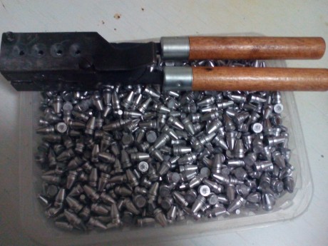

Actualmente hago unas puntas del 9 Para de 124 grains dureza 14 BHN que pegan que te cagas
Estas teóricamente tienen un limite de 450 m/s ,,quitado el margen de un 15 % que recomiendan,podrían podrían usarse con total tranquilidad hasta los 380 m/s
Pero ahora quiero hacer 357 Mágnum de 158 grains ( 163 grains reales ),y 380 m/s para un mágnum es muy poco (aunque 163 grains volando a 380 m/s no es ninguna broma)
El problema es que para aumentar la dureza a 18 BHN,tendría que hechar una cantidad exagerada de linotipia,(no es lineal,sino exponencial),así que voy a intentar hacer un tratamiento térmico,en el horno de casa,con el cual pueden llegar hasta los 30 BHN aproximadamente,el método es un coñazo.
Con el método de hecharlas al agua desde la turquesa también enduren pero menos,tal vez de 14 BHN podrían quedar en 22-24 BHN ,no esta mal,pero el endurecimiento es mas superficial y al recalibrar debe perder la mayor parte de lo ganado,Aunque también dicen que si se recalibran seguidamente de la sesión de fundición,se pierde menos dureza
Parece que en ambos casos el endurecimiento es temporal ,pero alguien midio la dureza dos años después de hacerlas y solo le había perdido dos grados,(en dos años da tiempo a gastarlas)
cada uno dice una cosa,hay teorías para todos los gustos.
Tal vez alguien pueda iluminarme sobre el arte del tratamiento térmico,por que no como sera mejor,y si dará el resultado esperado.

Pues si,puse la foto sin necesidad,por que soy un poco presumido,además por si alguien se anima,realmente es fácil fundir buenas puntas,solo requiere interes y practica,nada mas,
