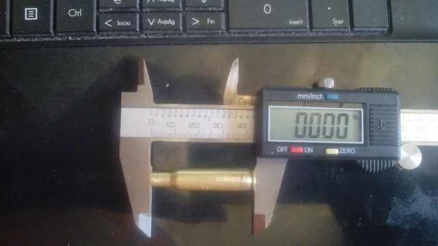

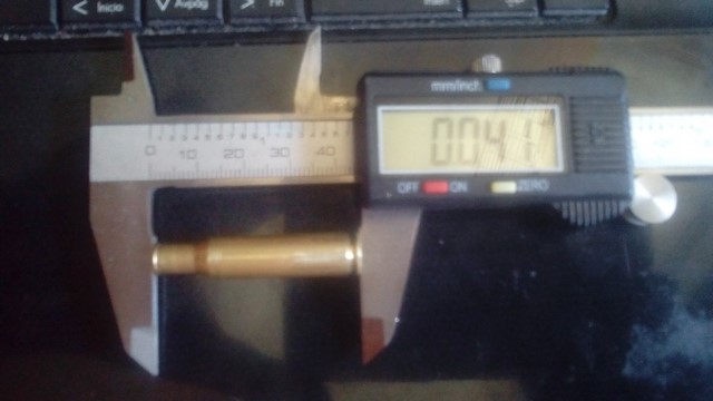

Con una vaina de 222/223 que son 5.56/5 60 se usan para adaptador de galga en el pie de rey.
Es decir, pones la vaina, ajustas a cero el pie de rey, luego metes el cartucho del .22 de manera que lo que midas sólo sea el culote.

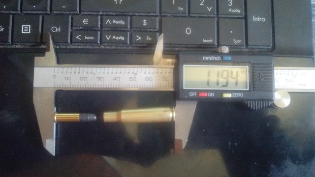

Mensajepor cerberocordoba » 06 Jul 2015 16:44
Jon_Garfio escribió:Con una vaina de 222/223 que son 5.56/5 60 se usan para adaptador de galga en el pie de rey.
Es el medio casero para no comprarte el sistema de Hornady, ya tratado por mi otro post.
He recibido las vainas del compañero Burbaies, que muy gentilmente me ha regalado sin coste alguno para mi así que mil gracias publicas para el. Publico unas fotos del invento por si a alguien le sirve. El uso es el descrito por el compañero Jon_Garfio.
Saludos compañeros

Kempka
Mensajes: 3796
Registrado: 25 Feb 2008 05:01
Re: Venta de una vaina de .222 rem
Mensajepor Kempka » 06 Jul 2015 17:14
Ingenioso.
