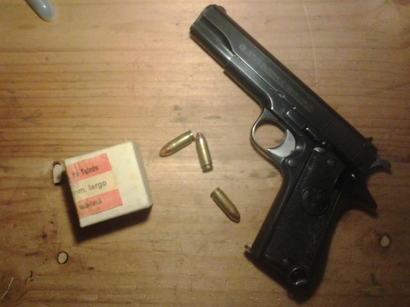

Puntas RG de 124 gr cobreadas, se ve un poco la forma troncocónica
