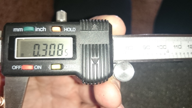

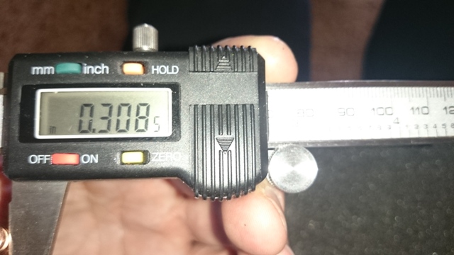

Mensajepor Watherby » 20 Abr 2015 17:42
Esto es el ANTES
Alguien me puede decir si podria valer para cazar jabali en batida,no seria para tiros muy largos pero 00

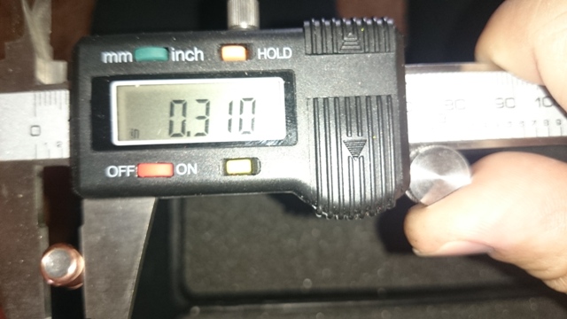

Esto el DESPUES
Alguien me puede decir si podria valer para cazar jabali en batida,no seria para tiros muy largos pero 10

Mensajepor oteflo » 20 Abr 2015 18:00
Pues acabas de descubrir un filón porque puntas de ese calibre para el 7,62 ruso aun pareciéndome caras para los millones que se fabrican ene l mundo son mas baratas que las 308 estándar y que decir de las hechas para el 300 BLK!

Mensajepor Watherby » 20 Abr 2015 18:11
Por cierto se me olvidaba, pasan por el recalibrador perfectamente sin engrasar
