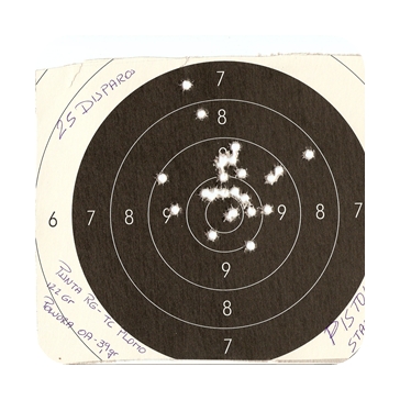

maqpareja escribió:hola,alguien sabe que factor es el bueno para precision. con puntas rg troncoconicas de 122gn cobreadas,con ltc 26,50. saludos
Con esa punta a 27,00-27,10 o 27,20 mm, con OA 4,2gr., tienes factor de sobra y agrupa muy bien.

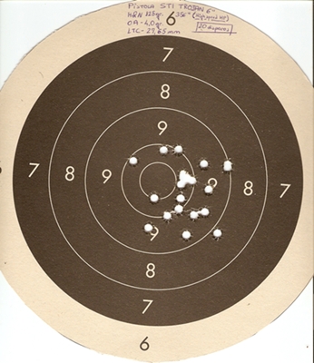

Despues de leer todo o casi todo lo relacionado con esta polvora en el foro, y despues de hacer pruebas 10
Esta agrupacion esta hecha con una mano a 25 metros y apuntando a centro de diana, ya que la SPS la tengo con punto rojo para IPSC.

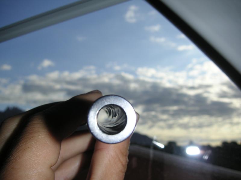

hola,donde hay que firmar, para conseguir esa agrupacion con un 9mm. una agrupacion cojonuda.yo estoy haciendo pruebas de carga y no hay manera de que agrupe. con el cañon de mi hermano, que tiene la misma arma agrupa bien, ba9 a 4gn con 26,5. mi cañon es distinto, es poligonal estriado y no hay manera saludos
Despues de leer todo o casi todo lo relacionado con esta polvora en el foro, y despues de hacer pruebas 20
pardini gt9 6 pulgadas

maqpareja escribió:hola,donde hay que firmar, para conseguir esa agrupacion con un 9mm. una agrupacion cojonuda.yo estoy haciendo pruebas de carga y no hay manera de que agrupe. con el cañon de mi hermano, que tiene la misma arma agrupa bien, ba9 a 4gn con 26,5. mi cañon es distinto, es poligonal estriado y no hay manera saludos
Si es poligonal, como ese, sera casi seguro cañon de plomo, prueba con puntas de plomo, con Ba 9 4,6 gr minimo y la introduccion un poco mas alta, mas camara para los gases mejores presiones mejor velocidas, con las troncoconicas de rg a 27,00 o poco mas te tiene que agrupar, y si no te cierra vete probando un poco mas de chicha o largo.

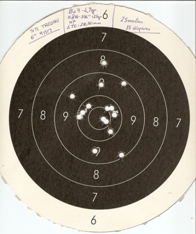

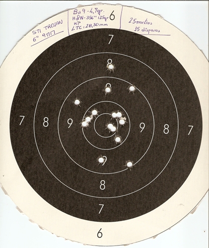

Con la punta H&N high speed de 125 gr 356" HP, es para mi la mejor punta que he probado hasta la fecha, por calidad de acabado, coges un puñado de puntas y todas el mismo largo y peso, es increible. Para la STI Trojan de 6", le meto 4,6gr. de verano y 4,8gr. en el invierno, ya que aqui en Asturias hay mucha humedad y se nota de Ba9, con OA, 4,1-4,2 gr. mas o menos para todo el año. El LTC lo pongo a 28,20mm siempre hablando de la STI la tabla de H&N por ejemplo para la sig p210 es de 27,65 mm. Yo jugaria con esos margenes para todas las armas que he probado y han sido unas cuantas, pardini, s&w, HK, STI, SPS, SIG sauer,HK p9, etc, y funciona en todas agrupando, repito para mi es la mejor punta que he probado.
Despues de leer todo o casi todo lo relacionado con esta polvora en el foro, y despues de hacer pruebas 51
Esto esta con 4,0 gr de OA y a 27,65mm, lo dicho 4,2gr y 28,20 y el cierre de la agrupacion es sustancial.
Despues de leer todo o casi todo lo relacionado con esta polvora en el foro, y despues de hacer pruebas 50
Lo dicho, con la carga de Ba9 4,7 a 28,30mm y se nota sin tocar miras de una a otra prueba.

HOLA PAPLE, LA PUNTAS H&H SON OJIVALES O TRONCOCONICAS COBREADAS O PLOMO. CON ESTE CAÑON SI TIRO PLOMO EN 30 DISPAROS SE ME EMPLOMA Y TIRO COBREADAS. TENGO DE LAS DOS RG DE 122 GN TONCOCONICAS COBREADAS Y H&N OJIVALES DE 125 COBREADAS. EL LTC CON H&N ES DE 27,65 A 4,1 GN DE OA. ES LO QUE ME ACONSEJO EL QUE ME VENDIO LA PISTOLA.Y CON LAS DE RG SON TRONCOCONICAS Y MAS CORTAS, EL LTC DE MI CAÑON ES DE 27,Y TENGO QUE BUSCARLE EL FACTOR, QUE ME HAN DICHO QUE PARA PRECISION ES DE 140 A 145, PARA LAS PUNTAS RG.SALUDOS Y GRACIAS
