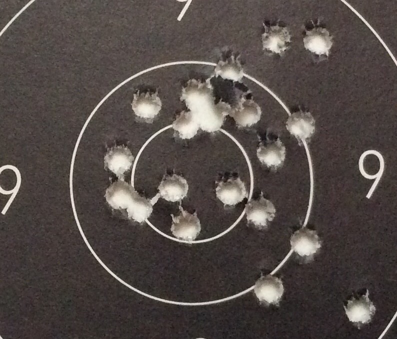

archiduke escribió:Rifle Savage Axis con visor de serie Bushnell 3-9x40.
Distancia 100 metros.
Proyectil Sierra Gameking 85 gn. HPBT
Tubal 5000......34,5 gn.
CCI 200.
Vainas Remington trimadas a 51,75 mm.
LTC: a 0,7 mm. de estría.
Velocidad media 817,5 m/s
Dispersión Extrema 20
Desviación típica 6,14
Energia 334,15 Julios
Día con algo de viento.
Retroceso dulce.
Por fin expongo la toma de velocidades que dejé pendiente en el post y la imágen de los resultados. Total 20 impactos.
Salud y tiros! :Zeb:
