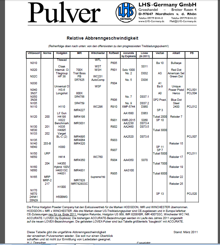

Re: Alguna receta de recarga para el 9,3 x 64
Busca lhs-germany gmbh en internet, tienes cargas vectan para ese calibre 9x64 breneke y tambien una tabla de burning rate de las polvoras mas usuales.
! OJO las polvoras vectan que citas son nomenclatura antigua que no se corresponden con las actuales¡

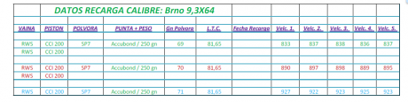

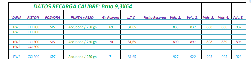

DATOS RECARGA CALIBRE: Brno 9,3X64
VAINA PISTON POLVORA PUNTA + PESO Gn Polvora L.T.C. Velc. 1. Velc. 2. Velc. 3. Velc. 4. Velc. 5.
RWS CCI 200 SP7 Accubond / 250 gn 69 81,65 833 837 838 836 837
RWS CCI 200
RWS CCI 200 SP7 Accubond / 250 gn 70 81,65 890 897 898 889 895
RWS CCI 200
RWS CCI 200 SP7 Accubond / 250 gn 71 81,65 927 922 923 925 923
Rifle: BRNO ZKK 600 Largo cañón: 61 cm Temperatura 19 º C
Hola,
estoy intentando subir archivo Excel, para visualizar mejor los datos:
Rifle: BRNO ZKK 600 Longitud cañón: 61 cm Temperatura: 19ºC Cronógrafo: CHRONY Master M1
También tengo recargas hechas con puntas: RWS KS de 247 grs y RWS DK de 225 grs. Velocidades alrededor de 890 /900 m/s.
Si te interesan te las subo.
saludos,
P.D.- Ni que decir, que deberías comenzar probando con la menor carga, o incluso con medio grain menos, e ir subiendo.
saludos,
Otro archivo que te puede interesar, es una tabla con equivalencias entre pólvoras. Es original de la casa alemana LHS.
Además, si en el foro de MUNICIÓN Y RECARGA, pones en el buscador "Tablas de equivalencia", podrás encontrar intervenciones de otros compañeros que hacen diferentes aportes sobre este tema.
Espero haberte ayudado,
saludos,
