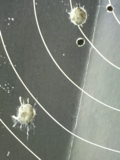

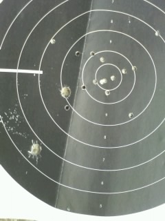

Como me gusta enredar y me había quedado mosqueado con las pruebas de las que no había fotos, cargué tres balas por ese método y las probé a 40 mts con el cañón de abajo de la superpuesta, de tres estrellas.
Dejo video que he encontrado, de como fabrican balas slug para escopeta del calibre 12 a partir de los 112
Dejo video que he encontrado, de como fabrican balas slug para escopeta del calibre 12 a partir de los 111
El primer tiro fue afuera del cartón a la derecha, como a un metro, el segundo es el impacto inferior lo que me llevó a "tapar" algo más el blanco y el tercer tiro fue bastante centrado. La caida la achaco a la convergencia del cañón inferior. Como no me parecían malos resultados recargué unos cuantos más y los probé con la saut Bereta Urika y choque de 4**** a 50 mts

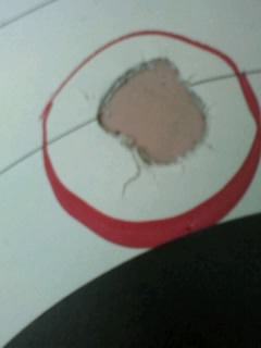

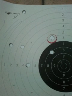

Dejo video que he encontrado, de como fabrican balas slug para escopeta del calibre 12 a partir de los 120
Probé varios disparos. El primero se fue afuera del blanco por arriba. El segundo es el más alto a la izquierda, así que apunté tapando apenas medio "negro" y entraron bien de altura incluso el que está rodeado en rojo que entro ladeado. La tendencia a la deriva a la izquierda es de un servidor por dar algún tironcillo o bien por meter mucho la cara en un arma sin alzas, pero lo importante es que si de altura están bien o incluso uun poco altos es que a esa distancia esa carga va bien.
Por tanto no tengo reparos en reconocer que funciona aceptablemente bien aunque con dos balas fuera de blanco, una en cada uno, y una ladeada pero centrada para ser un arma de ánima lisa a 50 mts.
