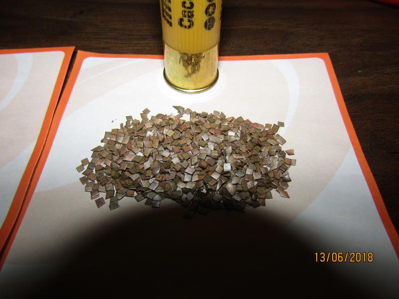

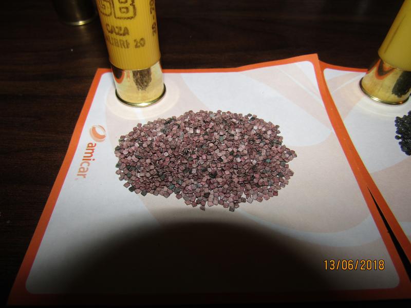

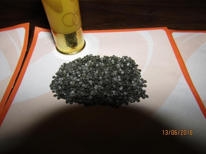

Mensajepor Airhunt » 13 Jun 2018 14:25
Desarme de tres cartuchos del 20
GB (20/70/28) Pólvora rosada cuadro pequeño (Tengo mis dudas si es PSB2 Special)?????
Clever Mirage (20/7028) Pólvora Rosada PSB2 (Según mi opinión)
Tec Vip (20/67/26) Pólvora CBS1 (Según mi opinión)
Agradeceré sus opiniones, adjunto fotografías en el mismo orden
