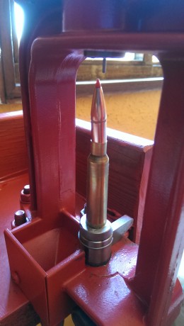

Pues eso. aqui estoy espreando para hacer mi primera recarga que sera de 7,55x55 swiss
A ver si me podriais ayudar con las dudas que tengo,
- ¿cuanto tiene que medir la baina?
-¿que cargas seria la mejor para las puntas que tengo? (hornady sst 180gr) (pretendo usarlas para caza)
-¿alguna foto de las agrupaciones que podeis conseguir con un k31 a 100 metros?
-¿que polvora me recomendais?
esperando a la documentacion para echar la chicha

Hola, saludos
La vaina 55 mm, cargas y puntas desde 38-47 de t3000 , de t-5000 de 39 hasta 48
Lo mejor es ir probando con la diana a ver que es lo que va mejor
Fotos...... pues.... no tengo. Por cierto, ¿¿ con visor ó miras abiertas???
Dies, a veces los LEE no...... van lo suficientemente bien.
Mejor RCBS.
Respetando las distancias y las diferencias, es mas ó menos casi casi como un 30.06 ( aproximadamente)
saludos

Lo de las dianas me referia con miras abiertas. Ya tengo ganas a ver que puedo hacer y que puedo aprender....
Dies tengo lo lee que me los dio el vendedor del rifle. ¿Que opinais de las puntas que tengo?

Vi por ahi que la baina deveria medir 55,3, ¡es correcto?
¿no hay ninguna tolerancia maxima y minima?
