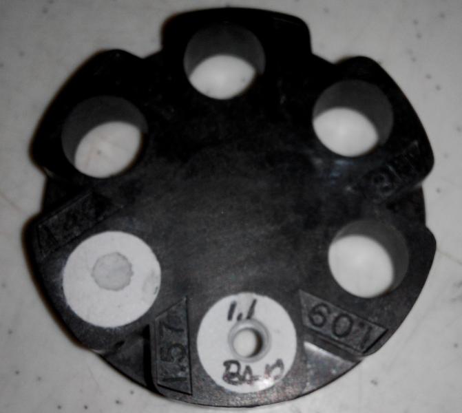

Llevo más de 15 años recargando el .32 con una vaina recortada del .22, con un peso de 1,1 grains de BA-10 y el resultado es muy bueno pero es bastante tedioso.
Lei lo de hacer una cavidad a medida con los discos Lee, que utilizo para los otros calibres y lo he probado.
Con masilla epoxi de dos componentes, broca de 4 mm, lima para enrasarla, un destornillador de punta de estrella, para avellanar progresivamente el agujero hasta conseguir la medida justa y el disco que no uso, este es el resultado :
Probé con la broca de 3 mm y la de 5mm pero el peso se alejaba demasiado del buscado.
Tras varias pruebas he llegado a conseguir la que yo quería, 1,1 grs de BA-10, con una ínfima desviación entre pesadas de 0,05 grains (pesadas de 10 cargas).
Ahora solo resta recargar y probar.
