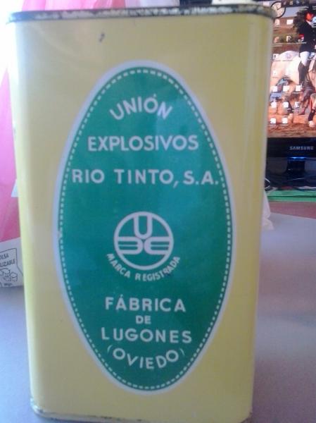

Hola a todos los foreros. Quiero compartir mi experiencia con la recarga de 9 mm pb. con pólvora PSB de Unión Explosivos Rio Tinto fabrica de Lugones (Oviedo), Pues sí, algo antigua si que es.
Suelo disparar con CZ SHADOW con cota de 29.
Con 4,5 grains resulta un factor de entre 118-120. Mecaniza bien
Con 4,7 grains resulta un factor de entre 122-128 Mecaniza bien
Con 4,9 grains resulta un factor de entre 130-138 Mecaniza bien
La pólvora por su grano en laminillas es mas voluminosa dificultando mucho la dosificación. Recomiendo comprobar todas las cargas pues aunque aparentemente parezcan tener todas las cargas iguales en volumen, pueden variar en peso. Por los orificios de dosificación le cuesta pasar teniendo que ayudar con golpecitos. Con multiestaciones comprobar pues algunas se quedan sin pólvora. Parece algo mas sucia que otras pero nada significativo tras 200 disparos. No aprecio restos de pólvora en ninguna parte del arma.
Espero que sea de ayuda a alguien que tenga alguna existencia de este tipo de pólvora, empleada para la recarga de cartuchos de caza y a la que yo me alegro mucho de haber conocido. Saludos
