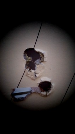

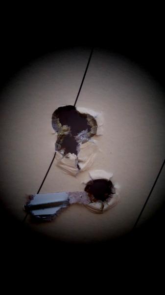

Se me pasaba 100 metros
Re: La carga reducida y sus virtudes
5 impactos

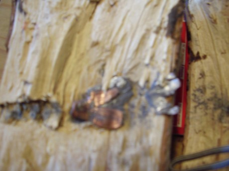

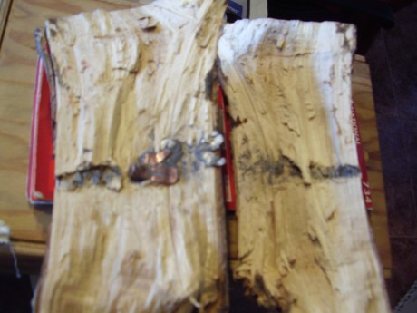

Disparo a un tronquito de olivo seco y durisimo con una carga reducida de 12grs OA cal 308 y punta encamisada sierra 168 spbt. la madera es durisima y desgajó el tonquito penetrando la punta y aplastandose en su recorrido. el plomo con la inercia y la parada en seco del proyectil, continuó su marcha hacia delante seguramente en estado semifundido.
