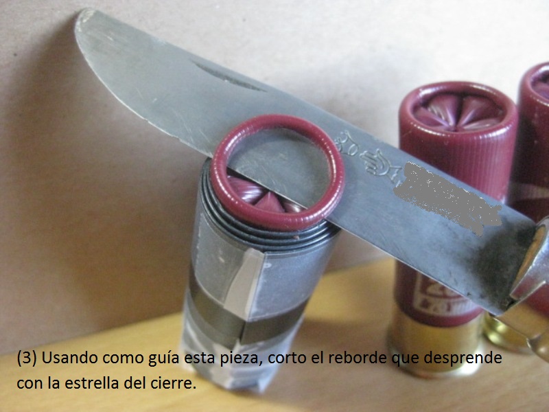

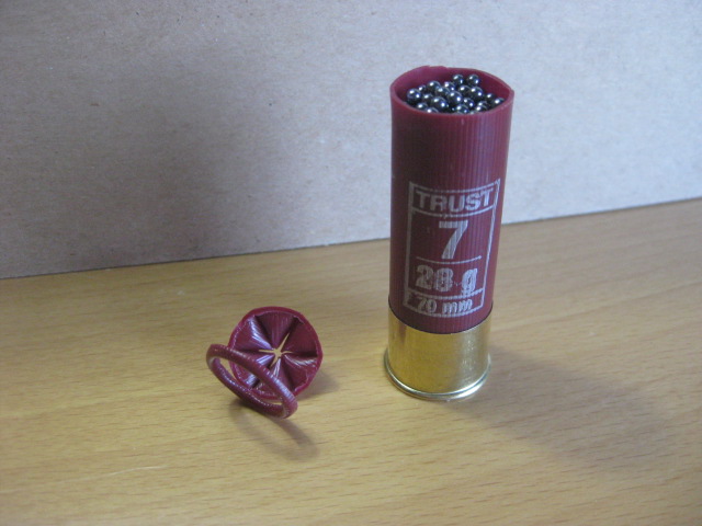

Debido a la dificultad de encontrar en el mercado cartuchos cal.16/65 para utilizar en escopeta antigua y siguiendo con la idea aportada por algunos expertos para cortar cartuchos de 70mm a 65mm y sellarlos con cera, intentaré explicar paso a paso como interpreto yo el proceso con algún elemento nuevo que puede ser de utilidad.
Como preámbulo comentaré que coloco los cartuchos que voy a cortar en una bolsa de plástico hermética y la pongo en el frigorífico mientras preparo el resto de los elementos necesarios (10-15 minutos).
Insertaré el texto y seré el primer sorprendido se logro insertar las siete imágenes. Ya veremos el resultado.
(1) Trabajaré con cartuchos cal.16/70.
(2) Con una tira de plástico resistente, preparo una “recámara” con la longitud deseada que será de 65mm.
(3) Usando como guía esta pieza, corto el reborde que desprende con la estrella del cierre.
(4) Realizado el corte.

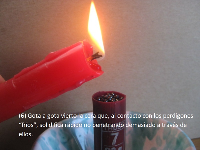

(5) Preparo una vela de cera de buena calidad.
(6) Gota a gota vierto la cera que, al contacto con los perdigones “fríos”, solidifica rápido no penetrando demasiado a través de ellos.

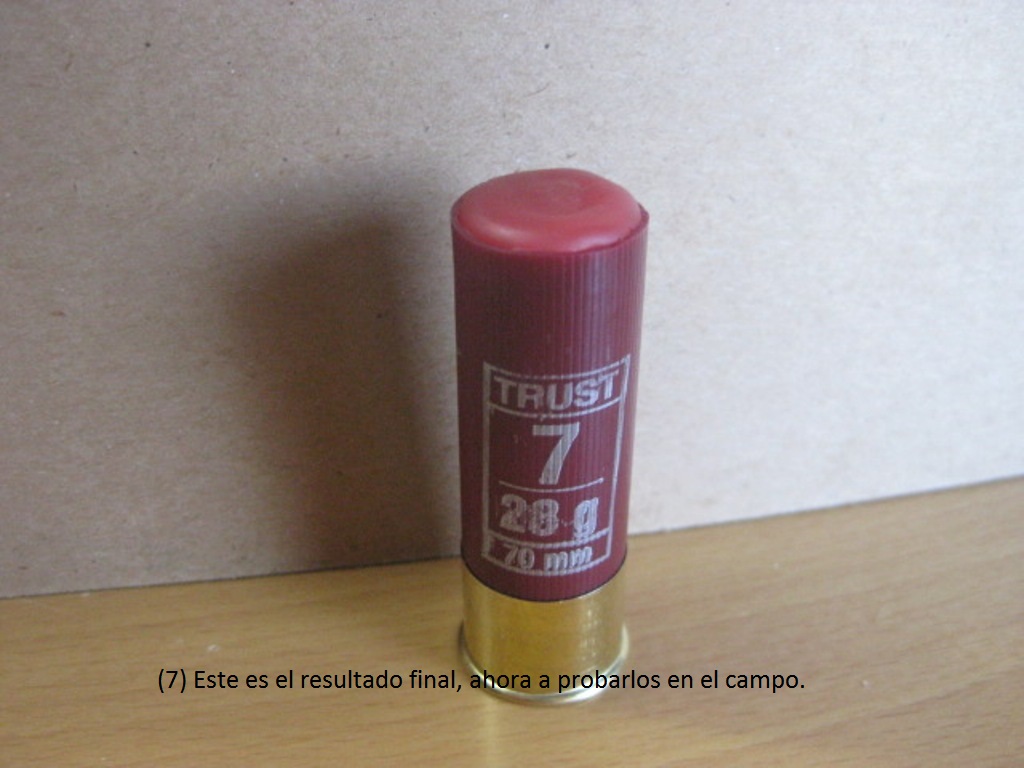

(7) Este es el resultado final, ahora a probarlos en el campo.

Yo hago algo parecido con los cartuchos para revolver de Avancarga y va bastante bien aunque he observado que a veces la cera se queda con el calepino ardiendo en el suelo unos segundos. No se si en caza tendréis ese problema. Lo digo por el monte.
Te sugeriría que la cera la calentases en un cacito de los chinos, así no hay que acercar una llama a la boca del cartucho. No pasa nada hasta...

Lo de utilizar un cazito para derretir y verter la cera es buena sugerencia, siempre que se consiga hacerlo gota a gota para que, al caer sobre los perdigones desaloje el aire de la primera línea.
El uso de la precámara es simplemente para facilitar un corte recto, pero con buen pulso y buen filo se puede hacer igual.

La primera aclarar que el meter los cartuchos en el frigorífico es solo para que el perdigón esté frío al recibir la cera por lo que solidificará más rápido. Al disparo irán a temperatura ambiente.
Finalmente reconocer que la mejor manera de sellar cartuchos sería ponerles tu tapita y pasarlos a la rebordeadora o un cierre estrella, pero si nos remontamos al principio de la línea del tema “Escopeta cal.16 antigua”, podéis ver que son cartuchos de entretenimiento con una escopeta que no uso para la caza y fundamentalmente que no tengo equipo de recarga. Para “cuatro tiros” en media veda no merece la pena. Aprovecho la oportunidad para agradecer a Toniquet el ofrecimiento de los 400 cartuchos 16/67 de su amigo que deja la afición.
