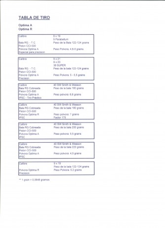

Edito el mensaje, gracias al consejo de un amable compañero. Recargo con Optima A con una carga de entre 4.0 y 4.3 grains, mi Pardini gt9 de 6" mecaniza bien, la punta es de 115 grains FMJ tronco-conica y blindada. Y no se porque pero hay tiros que se me van pero muchissimo de incluso hacer ceros.
Gracias de nuevo a todos y en especial a Miguel59 por su ayuda

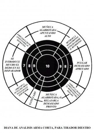

Hola Wacko, de nada, es un placer.
Te adjunto la tabla de recarga de Optima A y la de errores para diestros.

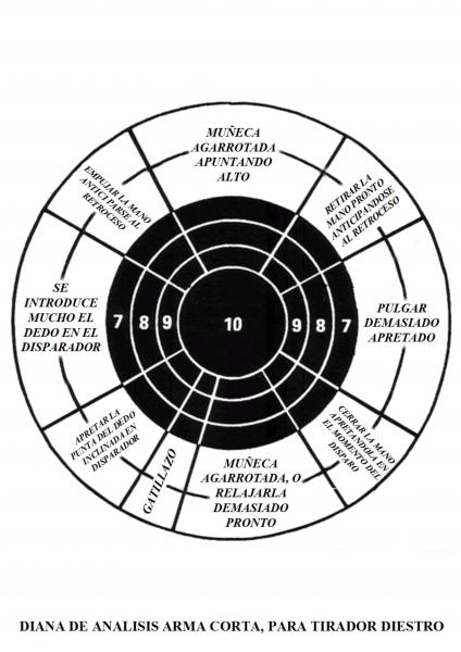

No,Enrique,la tabla está bien.Con el dedo muy metido los disparos tienden a ir a la izquierda y viceversa,
Saludos Luis
"Las armas las carga el diablo y accidentalmente,las disparan los idiotas..."

Mensajepor leblanko » 26 Jun 2013 20:24
No te fijes solo en el dedo,toma como referencia la mano en su conjunto,hasta la muñeca,verás como la cosa cambia.

Mensajepor Miguel59 » 27 Jun 2013 01:13

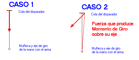

No lo entiendo Luis, si meto mucho el dedo indice (mano derecha), al accionarlo, su posición normal, tiende a irse a la derecha del tirador, y el impacto también.
En cambio, si solo apoyo la punta de la falange, estoy empujando la cola del disparador hacia la izquierda, y también el impacto, no?. Se muy poco de pistolas, pero cada día estoy mas confundido. Dime algo, gracias y un abrazo.
Enrique.
Yo lo veo así. Supongo que la posición de la cola del disparador es la correcta para nuestra mano, ni demasiado adelantado que no podamos llegar a el ni demasiado atrasado.
Si el arma esta bien empuñada y sujeta, la presión del dedo sobre la cola del disparador debería ejercer una fuerza sobre el mismo de "delante hacia atras", Caso 1, es decir no se produce Momento de la Fuerza sobre el eje de giro.
Caso 2. El dedo está demasiado metido con lo que produce una Fuerza lateral que al no pasar por el eje de giro sí produce Momento y el arma gira.
