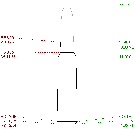

- Sobre la vaina. Casi todos coinciden en el uso de la vaina del 7,5x55, recortando ésta hasta los 53,5mm y, en una primera carga, pasar la vaina completamente por el die del 7,5x55 para, aprovechando la vaina después de disparada en nuestro 1889, obtener una vaina adecuada a nuestra recámara.
Según munición.org deberíamos obtener una vaina con estas cotas:
Hola a todos. ¿Podríais indicarme que tipo de bala y recalibrado más la carga pertinente para un Schmidth 20
