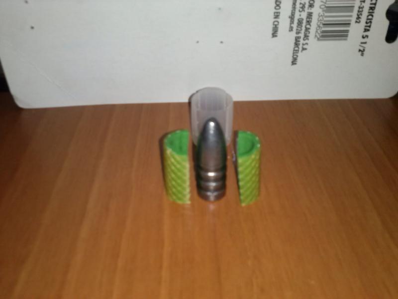

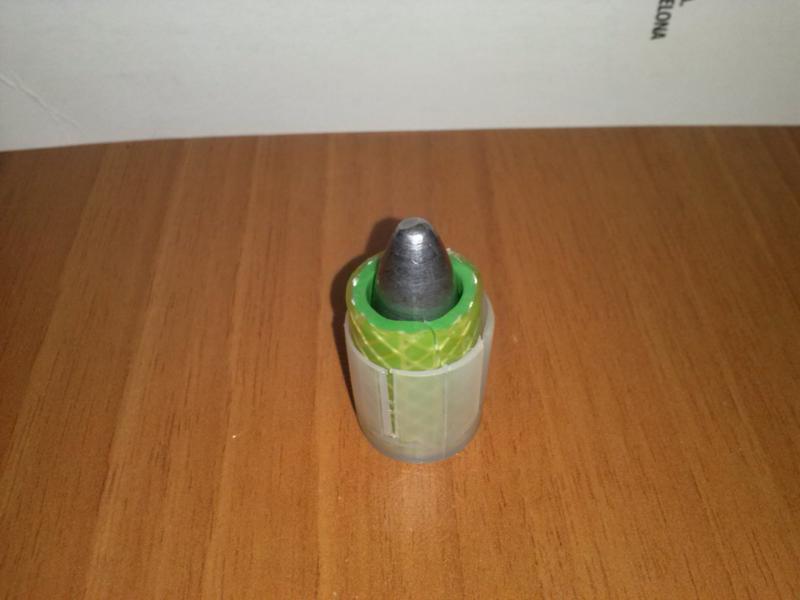

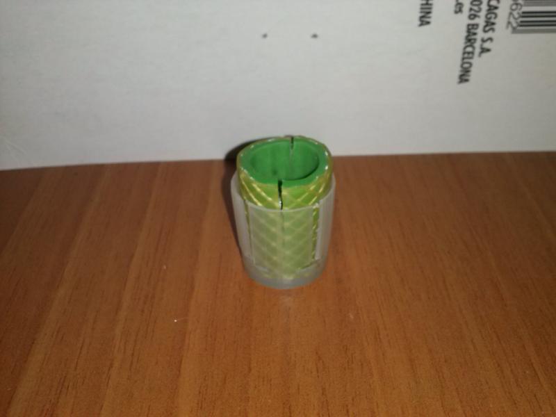

Hola Onekrlosfn, ¿ como haces para que la bala de .45 se ajuste al taco contenedor de plastico?
onekrlosfn
Mensajes: 1471
Registrado: 04 Nov 2008 04:01
Re: RECARGA ESCOPETA, recopilatorio
Mensajepor onekrlosfn » 29 Jul 2013 00:10
menorquin escribió:Hola Onekrlosfn, ¿ como haces para que la bala de .45 se ajuste al taco contenedor de plastico?

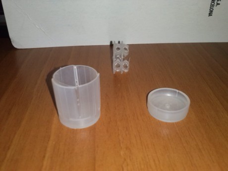

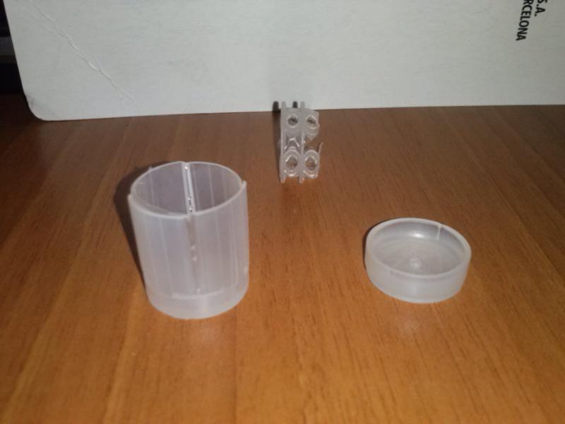

>>>>>>>>>>>>>>>>>>>>>>>>>>>>>>>>>>>>>>>>>>>>>>>>>>>>>>>>>>>>>>>>>>>>>>>>>>>>>> hola menorquin utilise una manguera de 12 milimetros de diametro interior pero este tipo de bala no se puede disparar en una escopeta de anima lisa.......bueno se puede pero pero como no entra con la suficiente precion para que la polvora se encienda sale con muy pero con muy poca velocida casi sale con la velocidad que genera el fulminante...!

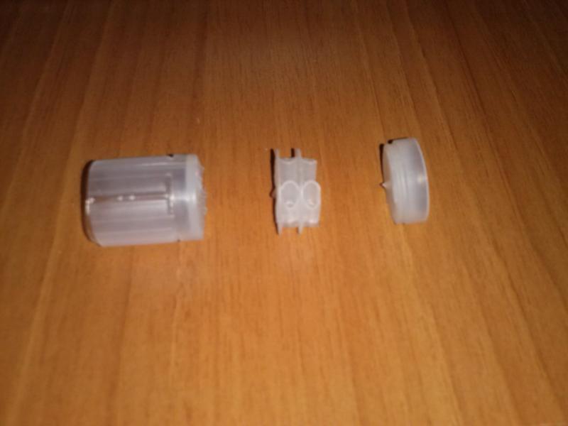

Veo que conservas el contenedor pero no el resto del taco.
¿Porqué no le pones un taco de fieltro o de cartón de 3 mms. para que pueda arder toda la pólvora?
O al menos conserva la parte inferior del taco, el obturador.
onekrlosfn
Mensajes: 1471
Mensajepor onekrlosfn » 30 Jul 2013 23:39
Pablo52 escribió:Veo que conservas el contenedor pero no el resto del taco.
>>>>>>>>>>>>>>>>>>>>>>>>>>>>>>>>>>>>>>>>>>>>>>>>>>>>>>>>>>>>>>> hola Pablo52 yo conservo la parte superior y la inferior la que quito es la central la parte segun algunos les llamas amortiguado y se la quito para que pueda entrar la bala de la imagen totalmente en el cartucho....que son 500 grains de plomo....en una escopeta que tengo una benelli super nova pistol grip tactical que le compre un cañon estriado funcionan muy bien pero las que me van estupendamente son unas que hago con un vaso de toxr hembra de carraca yo compre uno que es largo el como la de las llaves de bujias (T60) y salen unas balas con aletas y las eh disparado a blancos a 75 metros y dan en el blanco estas para cañon de anima lisa estan perfectas...!

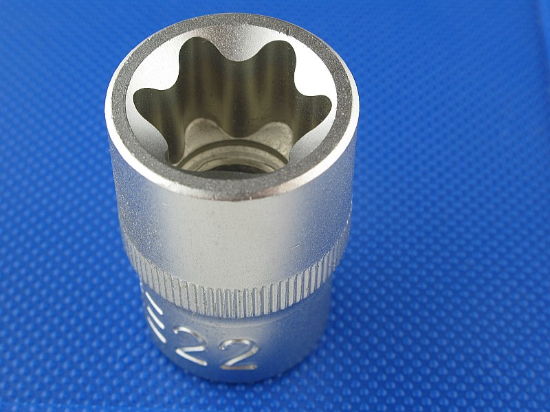

>>>>>>>>>>>>>>>>>>>>>>>>>>>>>>>>>>>>>>>>>>>>>>>>>>>>>>>>>>>>>>>>>>>>>>>>>> hola lewis la verdad si las pondre pero el lunes pasado empese mis vacaciones y no las tengo a mano por que no me encuentro en casa pero medidas y peso bueno eso te lo puedo contar el largo es mas o menos parecido a las que uso para para el cañon estriado el peso puedo variarlo y la anchura tambien por que tengo dos de los vasos toxr uno el (T60 Y OTRO T55) el t60 es mas un poco mas ancho que una punta de calibre 45 y el t55 es casi tan ancho que uno de 45 pero claro yo uso el t55 para una escopeta izmat de calibre 410 las que son como el ak47 pero en calibre 410 y les meto estas balas a los cartuchos dentro del contenedor de plomo y listo y van muy bien lo unico malo es el momento de fundir el plomo para que salgan con el peso deseado peso los perdigones antes y lugo los fundo y las fundo una a una pero estoy en hacerme un molde de silicina para plomo y asi hacer mas puntas a la vez.....un saludo...!

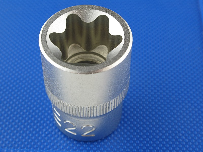

>>>>>>>>>>>>>>>>>>>>>>>>>>>>>>>>>>>>>>>>>>>>>>>>>>>>>>>>>>>>>>>>>>> hola a todos rentifico una cosa los vasos torx hembras tiene que ser el equivalente al T60 y al T55 claro cada marca tiene su propia nomenclatura para sus vasos torx hembras los mios son de pistola neumatica para las ruedas de coche....un saludo...!

Mensajepor onekrlosfn » 01 Ago 2013 21:29
de aqui saque la idea para este tipo de balas mas casera impocible...!
